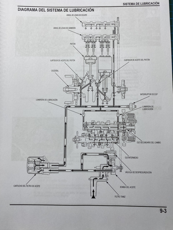

Para que tengamos una idea general de como funciona el sistema de lubricación, en esta imagen se ve muy claro, fijaros como fluye el aceite en el filtro, entra desde el cárter impulsada por la bomba de aceite, a los agujeros pequeños y sale por el centro ya filtrado hasta el alto del motor.

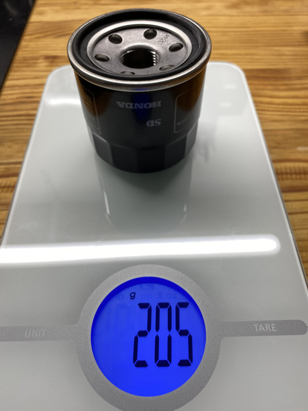

Vamos a verlo en detalle, es un "Made in France", Honda SD, la referencia solo está en la caja de cartón que lo contiene.
El filtro nuevo, recién sacado de la caja, sin uso:
Cortamos el usado, parece que no tiene aceite y aún conserva bastante:
Esta membrana cede hacia adentro para que entre el aceite y al contrario estanca, por el agujero central sale el aceite ya filtrado para todo el motor.
El vaso es de un metal duro, hace la función de contener el elemento filtrante y disipación del calor del aceite al estar en el exterior con la ayuda del aire.
El elemento filtrante, especie de papel, esta de esa forma de triángulos para conseguir meter más material, mejor filtro.
En la parte de abajo tiene una válvula para que no se descargue y en el caso de saturación se abre con la presión y deja pasar el aceite, como si no tuviéramos filtro.
Un resorte para posicionar, el filtro propiamente dicho.
Pues eso es todo, sencillo pero eficaz.
