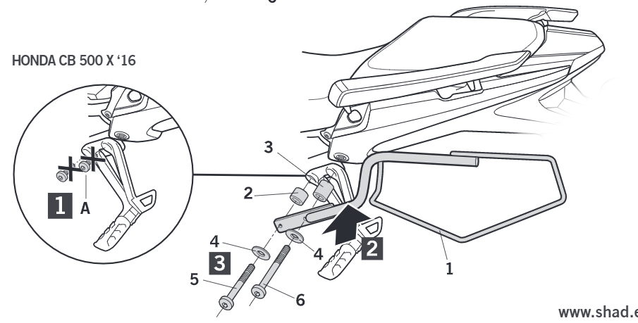

Buenas Noches, antes de nada gracias por contestar!
Como veis en la imagen, el soporte al que me refiero es diferente, se apoya en la zona de los estribos y no usa el soporte que está a la altura del asiento.
Por lo que entiendo, ambos sistemas van por separado, pero no sé hasta que punto son compatibles (no se rozan)
un saludo y muchas gracias!

En ese caso, como tú ya tienes el herraje Givi del baul Givi, podrías acercarte a cualquier tienda donde tengan este herraje Shad de maleta Shad y pedir si te lo pueden presentar en la moto, sin quitar tornillos ni nada, sólo ponerlo encima y así comprobar si se tocan o no.

Gvw escribió:Buenas Noches, antes de nada gracias por contestar!
Yo diría que este sistema sí que sería compatible con el soporte Givi.
Cómo dice [Tienes que estar registrado y conectado para ver este vínculo] si te es posible pasate por una tienda dónde tengas los soportes y las maletas y lo sobrepones.

Ojalá. ¿Tú lo has conseguido montar? Yo me refiero al sistema 3P System de Shad con el de Givi. Estuve media tarde analizándolo e intentandolos montar juntos y me resultó imposible. Los soportes era salvable con apaños y agujeros nuevos (no muy fiable pero un apaño), pero el ancho de las barras del Givi era imposible encajarlo con el ancho del 3P. Vamos. Unas barras de hierro que o te las cargas para conseguir expandirlas 4 cm a lo ancho o no había manera.Frochem escribió:Gvw escribió:Buenas Noches, antes de nada gracias por contestar!

Resumiendo: Los herrajes tienen que ser de la misma marca sí o si. La adaptación de una marca a otra, lo mejor es hacer la adaptación entre el herraje del baúl y la bandeja del baúl. En la plataforma que tiene el herraje (tanto el de shad como el de givi) en la parte de la bandeja es muy, muy fácil hacer agujeros nuevos con un taladro. Pones la bandeja sobre puesta de la otra marca, bandeja que llevará agujeros para los tornillos y a través de los cuales puedes pasar la misma broca (o una más fina) y hacer una pequeña señal. Una vez hechas todas las señales, se retira la bandeja y se hacen los agujeros y ¡alehop!... ya son compatibles. Herraje del baúl de una marca, bandeja del baúl y baúl de otra. Ahora los herrajes de las maletas son de la misma marca que los del baul y por tanto son compatibles.
