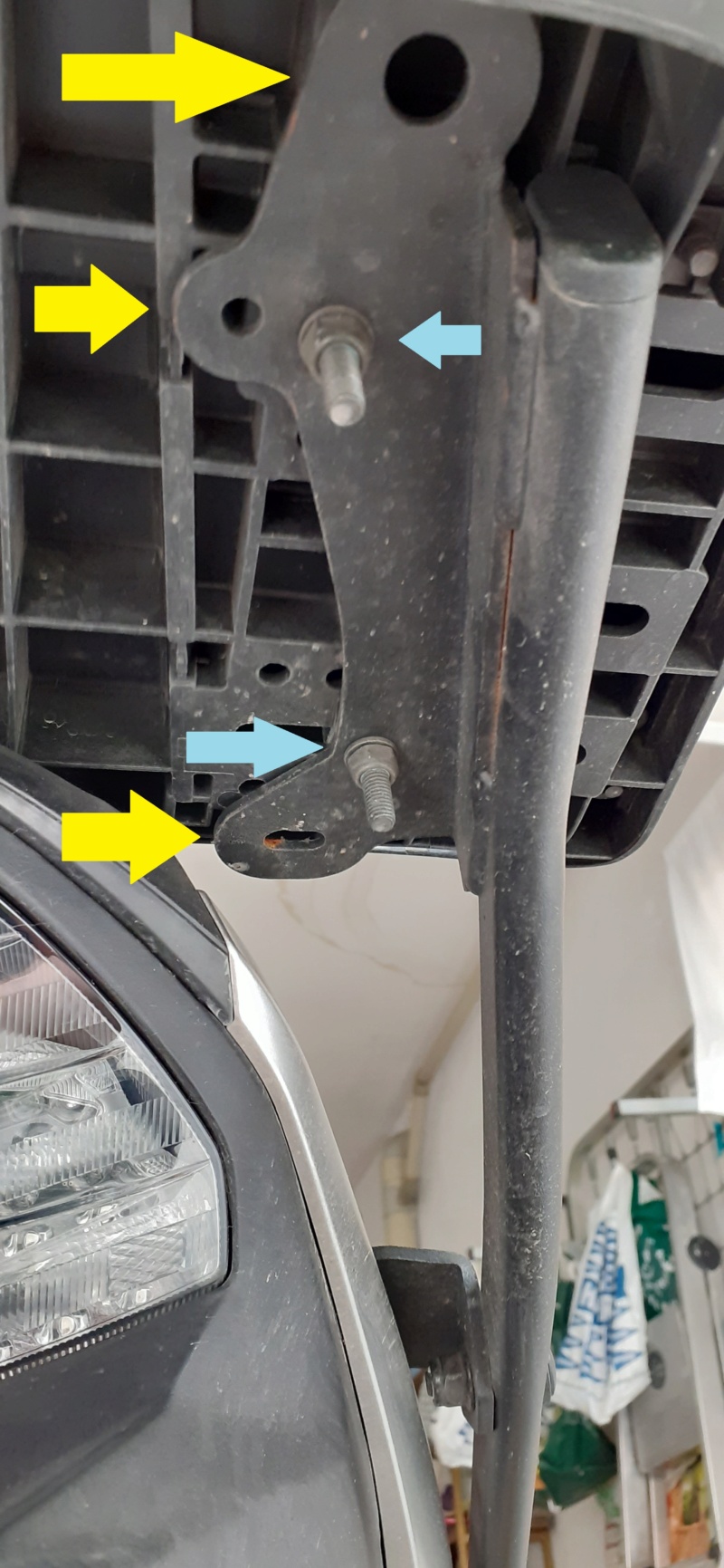

Estas son los mios, que parecen los mismos:
Lateral izquierdo:
Lateral izquierdo con bandeja:
Lateral derecho con bandeja:
Complemento luz de freno de Shad, para bandeja de shad:
(No hagas caso de la piececita que se ve bajo la luz, es un adaptador para poner una cámara de acción que grave hacia atrás.
Adaptación de herrajes:
La adaptación, según se ve en la foto, es fácil.
- Con flechas amarillas se indican los agujeros que ya vienen hechos, pues vienen preparados para la bandeja Givi la cual coinciden los sitios de los agujeros con los que necesita la bandeja.
- Con flechas azules he puesto los 2 agujeros que he hecho yo con una máquina de taladrar. Además, estos agujeros traspasan desde la parte de arriba de la bandeja, así que me resultó muy fácil marcar donde hacer el agujero. Primero puse la bandeja bien centrada, luego metí la broca a través de los agujeros de la bandeja y le di despacito, sólo para hacer marca. Una vez hechas las 4 marcas (2 en cada lado) retiré la bandeja e hice los agujeros sin tener ya tanto cuidado de no dañar la bandeja.
Antes de ponerte a hacer agujeros, e incluso colocar la bandeja, coloca los 2 herrajes a nivel. Para eso usa un nivel. Tienes que jugar con la pequeña holgura de los aprietes de los tornillos donde van sujetos los herrajes. Apretando primero 1 o primero otro puede variar el medio centímetro que pueda haber de diferencia, como mucho, en el final del herraje. Una vez están a nivel los 2, ya pones la bandeja, mides la distancia de los herrajes al final de la bandeja para que esté centrada, marcas y agujereas.
Lado izquierdo del herraje con los mismos 2 agujeros, y el cable de la luz de freno:
En las vistas laterales se ve que entre sujeción y sujeción hay poco espacio para meter los dedos entre el hierro y la moto. Pero caber, caben. Aunque podría ser un poco peligroso si quedan encajados y no salen facilmente en el caso del acto reflejo de sacar la mano rápidamente. Entre la sujeción de atrás y la bandeja si hay bastante más sitio, y es bastante más seguro agarrarse ahí, aunque sea algo más incómodo pues el culo estará más delante que las manos. Pero si uno va agarrado ahí, y tiene que soltarse rápido, no dará la sensación de llevar los dedos encajonados. En el caso de poner las agarraderas que te comento en el post anterior, que son como una cuerda ancha del tipo de cuerda que llevan muchas persianas, se pondrían entre las 2 sujeciones que unen la barra a la moto. Y así las manos irían a la altura de las nalgas, y esa no es una postura incómoda para nada. Aunque en mi opinión, el mejor sitio donde mejor puede agarrarse un paquete, es al piloto. Pero por tema de normativas hay que llevar agarraderas si se quiere llevar paquete.
PD: En la foto de la bandeja por detrás no se ve la luz de freno de la moto, pero eso es porque está hecha desde un ángulo muy alto. Normalmente desde la altura en la que uno va en el coche de atrás, se ven las 2 luces perfectamente, la de la moto y la supletoria. Sólo quizás, desde la altura de un autobús o de un camión que esté muy, muy pegado a ti por detrás no vería ninguna de las 2 luces. Pero es raro que un vehículo tan grande en movimiento se pegue tanto.
