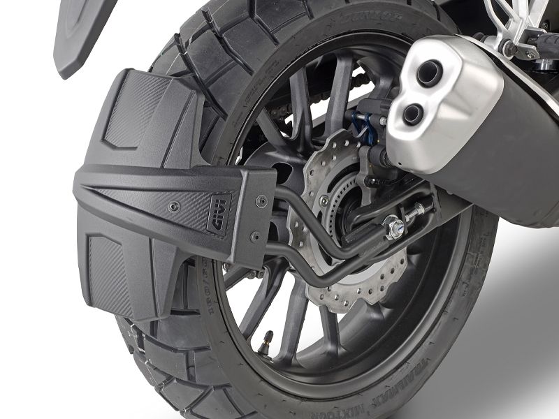

Hola, hemos comprado una 500 x y viene de mierda hasta arriba imagino por no llevar guardabarros trasero. Podeis decirme algun link donde comprar uno a buen precio???

Guardabarros hay 2 grandes grupos. Los que se colocan en la parte de atrás de la rueda trasera y los que se colocan en la parte delantera de la rueda trasera. Los primeros protegen la parte de la matrícula, si tienes baul también lo protegen, y la parte de arriba del guardabarros, la que hay bajo el asiento en la parte del paquete. Pero no protegen la parte del amortiguador, depósito del liquido refrigerante y esa zona.
Los segundos si protegen el amortiguador, el depósito del líquido refrigerante y esa zona. Pero no protegen la parte de la matrícula, baul y la parte de abajo de donde se sienta el paquete.
Yo no he visto ninguno que proteja ambas zonas. Entonces depende de lo que quieras proteger de ser manchado, salpicado de chinas, agua sucia, etc.
Creo que la gran diferencia se debe de notar sobre todo en el offroad. Ya que si uno se mete por pistas y tiene más peligro de que la rueda suelte chinas, pues lo interesante en ese caso a proteger es la parte del amortiguador, depósito refrigerante y esa zona. Aunque también uno se puede hacer el brico mío del guardabarros que protege esa zona, y luego ponerse el guardabarros que protege la parte de atrás (matrícula y parte de abajo de asiento paquete).
