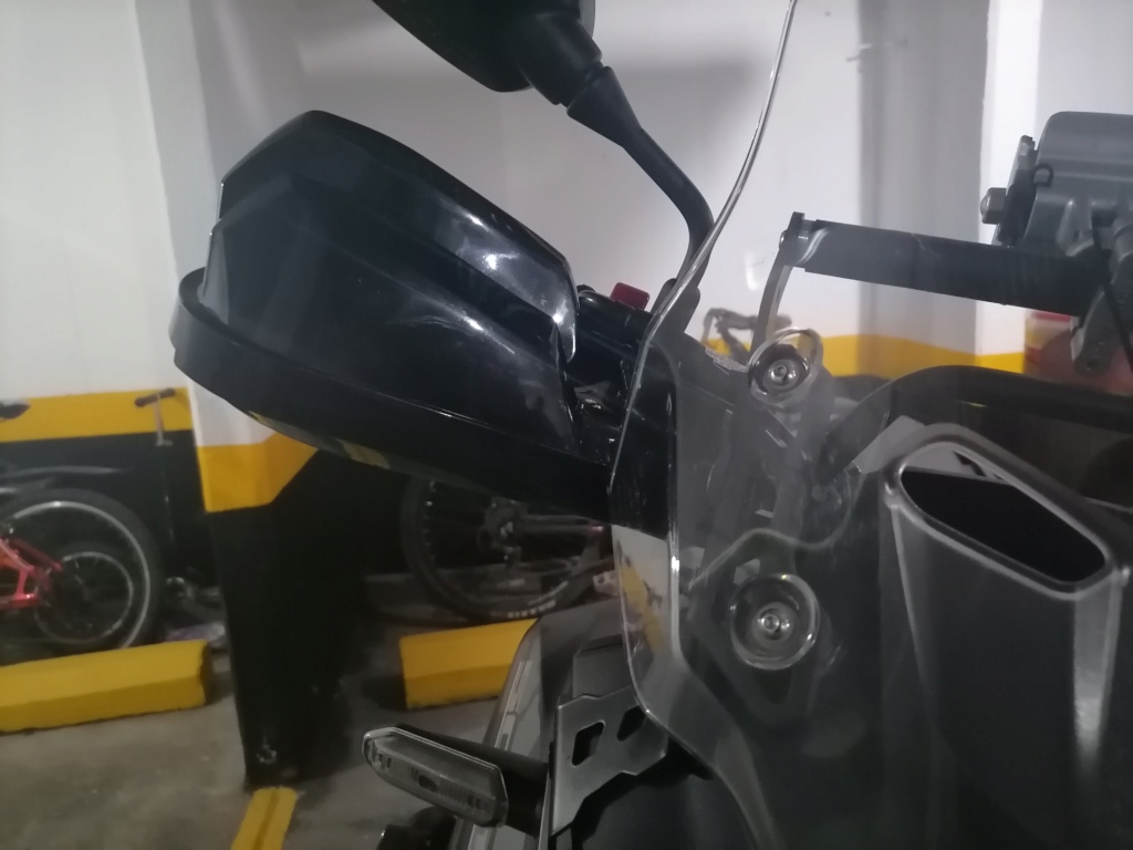

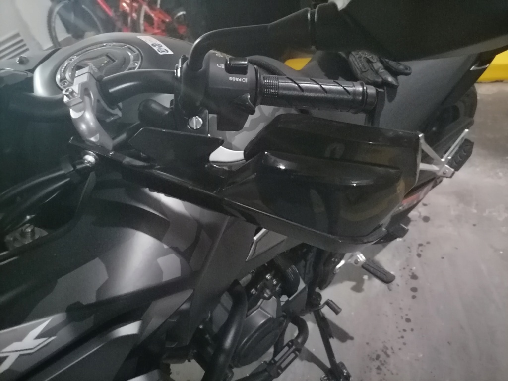

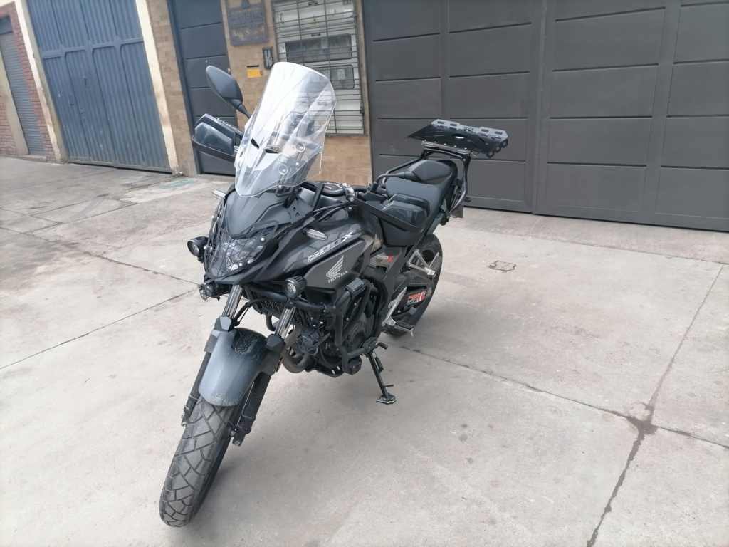

Instalación de Protectores de Mano (Seguramente Chinos)
Instalación de protectores para mano (Handsaver) con alma (soporte en aluminio)
... Los compre en un negocio local junto con la instalación, como el modelo de estos protectores no deja espacio suficiente al voltear la cabrilla y le pega a la pantalla de acrílico, en el negocio le pusieron unas arandelas metálicas con el fin de hacer algo de espacio. Ya en casa le instale unas arandelas de caucho con el fin de evitar que las vibraciones lleguen dallar la pantalla.
