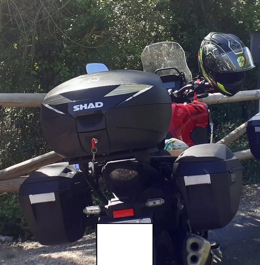

Re: maletas shad sh 23
Hola [Tienes que estar registrado y conectado para ver este vínculo].
A mí también me pegaban un poco en la esquina del asa para el pasajero pero lo solucioné poniendo unas arandelas entre los anclajes y donde se sujetan a la moto para separar ese milímetro que falta.
Quedan muy bien y son el tamaño ideal para el día a día. Yo tengo guardadas las SH36 porque ya no las uso, a ver si las pongo a la venta porque están nuevas y son un estorbo.
Ah, un consejo muy importante, no te olvides de cerrarlas con llave cuando te pongas en marcha porque se te pueden abrir las tapas en plena autovía como se me abrió una de ellas y perdí una de las cintas de la tapa y tuve que comprar otra.
veo que vives en Cantabria como yo. A ver si nos vemos algún día por las carreteras tan chulas que tenemos.
