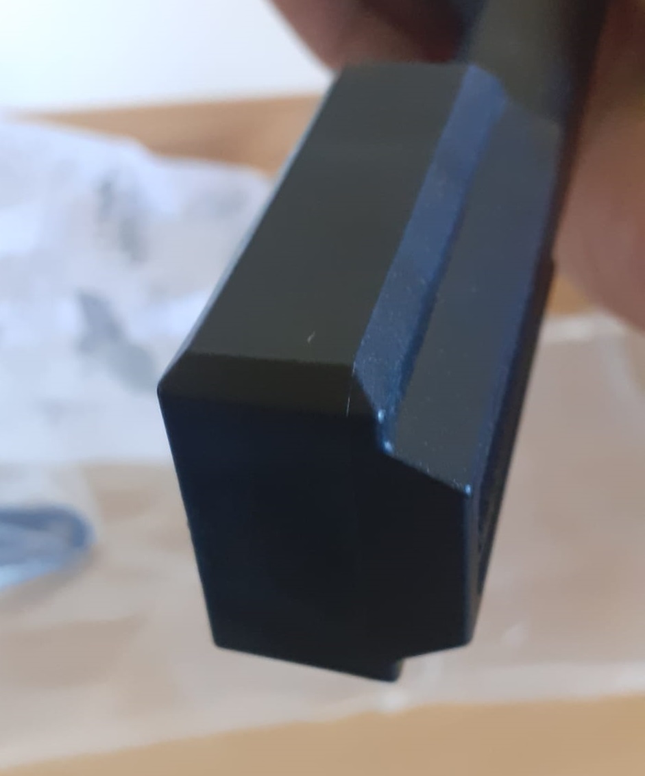

Buenos días,
He seguido el hilo desde el principio ya que para mí estas maletas son las únicas viables por peso y manejabilidad. Las acabo de recibir.
El caso que he pedido los anclajes que @Falcon comenta ya que en casa mi pareja ya tiene las sh23 y al probar no coinciden las sujeciones de anclaje-maleta. Os paso fotos con la diferencia para que veáis (primera foto anclajes sh23, segunda foto anclajes sh36).
Agradecería enormemente ayuda/comentarios y vuestras opiniones ya que la única alternativa que veo ahora mismo es la devolución y quedarme sin maletas. Con lo contenta que estaba......
Re: maletas shad sh 23
Ya lo he explicado en el post.
Te comento, ese tope/anclaje para las SH23 es sumamente necesario para poder enganchar las maletas a los anclajes 3P porque si no saldrían volando o te las robarían en el mejor de los casos.
El otro tope es para las maletas SH 35 y 36 y es solo eso, un tope de ajuste.
Cuando yo compré los anclajes lo hice en conjunto con las SH36 y como es lógico traían el tope adecuado para ellas.
Después compré por separado solo las maletas SH23 y llamé antes al vendedor para asegurarme de que traían el tope/anclaje necesario para poder montar las maletas en el 3P.
Tan solo quité con un destornillador el tope de las SH 36 y puse el de las SH 23 y como verás en mis fotos las maletas están perfectamente sujetas a los anclajes. Y cuando quiero monto las SH36 ya que esa pieza que es necesaria para las SH23 solo vale de tope para las grandes.
El detalle es esa pequeña pieza que te digo vienen con las maletas SH23.
Creo recordar que he visto esa pieza en Amazon.
Busca en el PDF de Shad SH 23 la numeración de la pieza que viene y búscala por internet.
Espero haberte ayudado.
Nota: las piezas son 202878 y 202879. Una es para la izquierda y la otra es para la derecha.

Muchisimas gracias @falcon!!!!
No lo había entendido, perdona la torpeza!!! He buscado el pdf y, como bien dices, los anclajes vienen incluídos con las maletas. Esta tarde haré una prueba con las que tengo en casa.
Os mantendré informados y colgaré las fotos por si a alguien le sirven.
Un saludo y gracias de nuevo

¿Al final a los topes vienen incluidos con las maletas?
seregio- Novatillo
- Mensajes : 4
Fecha de inscripción : 24/05/2019
Si vienen incluidos con las maletas. No con los anclajes. Con los anclajes vienen los topes para la SH 35 y SH 36.
Un Saludo.
Un Saludo.
