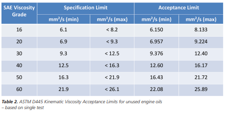

Re: Segunda revisión (12.000 kms)
Estas tablas son solo una orientación al usuario - no tienen nada que ver con el el diseño de motores. La SAE J300 deja claras las viscosidades para las temperaturas de trabajo de aceites y es lo que se usa para el diseño del motor y cojinetes y es lo que se tiene en cuenta:
Y aqui se ve bien claro que la diferencia de viscosidad a 100º (temperatura de trabajo habitual) practicaménte se duplica al usar el 10W50 en vez de 10W30. Con lo cual estarás bien lejos del optimo de diseño.
Y aqui estandar ASTM (es lo mismo en realidad):

Hola arch. Me gustaría aclararte en primer lugar que yo no soy para nada ningún entendido en estos temas (ni siquiera alguien con formación técnica), todo lo contrario, que solo he comentado de pasada algunas generalidades (y probablemente no exentas de errores) con el único fin de hacer notar a algunos compañeros que la lubricación de un motor es un tema extremadamente complejo como para ponerse a "experimentar" sin tener bastante más que nociones elementales sobre el tema. Es más, la "teoría" es fundamental pero por sí misma no es suficiente para poder tomar decisiones de ese tipo.
Por poner un ejemplo, un servicio de consultoría sobre mantenimiento proactivo que una empresa como la que enlace anteriormente pueda ofrecer a sus clientes (entiendo que empresas del ramo de la construcción con un parque de excavadoras y otras maquinarias que deban trabajar en entornos complicados, o flotas de vehículos de una empresa de transporte, o maquinaria industrial, etc...) basa sus decisiones en muchos factores, como puede ser un análisis químico de los aceites usados donde puedan observar "índices" de partículas metálicas provenientes de desgastes (para intuir así qué es lo puede estar pasando dentro de un motor dado) entre otras muchísimas cosas más, conocimiento de los estándares tanto a nivel mecánico (es lo que comenta Tim, esa parte de diseño está muy estandarizada) como de los propios aceites disponibles comercialmente (¿es garantía un mismo nombre comercial de un producto dado que se vende en partes muy distintas del planeta para saber que hablamos exactamente de un mismo aceite? ¿El proceso de obtención es el mismo en ambos casos y se cumplen de verdad los mismos estándares que "publicitan" los fabricantes?), análisis de los combustibles empleados según la zona geográfica, condiciones ambientales, condiciones reales de carga de trabajo, particularidades de tales maquinarias, etc... para saber si es posible corregir problemas mecánicos, por ejemplo, mediante el empleo de aditivos al aceite (que de ser es un trabajo "ad hoc" que se debe justificar, pues es bastante ingenuo creer que nadie y menos un particular está en disposición de mejorar el excelente equilibrio que ya presenta el aceite de un buen fabricante... lo digo por el empleo de "metal lube's" y similares) o se justifica económicamente el empleo de un aceite de mayor calidad, etc, etc... Así que, comprende que yo no te voy a poder aportar nada porque a mi, un simple curioso, este tema me sobrepasa incluso en lo teórico.
Quiero recalcar también que con el comentario anterior no trato de echar por tierra el empleo del 10w40 en nuestro motor: Yo no sé ni tengo manera alguna de saber si su uso puede estar justificado o no, por lo que me ciño a las indicaciones del fabricante que ha diseñado y conoce su motor, que no el "importador" (cuya justificación resulta absolutamente ambigüa). Y si un taller o incluso el mismo importador cree que sí se justifica el empleo del 10w40 (por ejemplo, los importadores en Centro y Sudamérica suelen acortar periodos de mantenimiento probablemente conscientes de que las calidades de los aceites allí comercialmente disponibles y las condiciones de trabajo pueden ser otras, a saber...) pues como comentaba Tim antes, que lo justifique, que haga sus propios ensayos y presente públicamente resultados que contraríen las indicaciones del fabricante. Ahora, ¿tomar decisiones sobre viscosidades a "ojo de buen cubero" en este motor ? Pues no. Pasa que la diferencia entre un 10w30 y un 10w40 en verdad no es tanta (no es como el caso del 10w50 que se hablaba antes cuyos valores de viscosidad a 40ºC y 100ºC son ya muy superiores, como apuntaba el compañero... y por cierto, el punto de inflamación de un 10W50, 232ºC en este producto enlazado, no tiene porque ser mucho más alto que el de un 10W30, 228ºC, si de buscar un aceite que aguante las altas temperaturas se trata, de hecho en este producto concreto es más bajo que en el caso del 10W40, 236ºC... antes de acudir a la intuición conviene acudir a las fichas técnicas, que para eso están, y cuando un fabricante las anuncia, que no siempre es el caso, pues para mi ya es buena señal). Por poder, uno podría hasta pensar mal y preguntarse hasta qué punto le interesa a un vendedor (o incluso a un fabricante) que sus productos, cuya fama de fiables el mercado ya nadie pone en duda, sean "eternos", es decir, que "sobrevivan" al uso final al que de verdad irán en la mayoría de los casos destinados (y ojo que no existe empresa que no esté sometida a la dictadura de su balance de cuentas). Pero el tiro no va por ahí. Es simplemente que en la práctica da un poco igual, porque la mayoría de usuarios no harán muchísimos kilómetros a su moto y ni de hacerlos las diferencias tienen porque ser tan drásticas, quién sabe... y que también es verdad que aquellos que emplean la moto exclusivamente para salir de ruta y darle caña lo hagan quizás más en épocas estivales, etc (por lo que dentro de lo "malo", quizás lo sea un poco menos, no lo sé).
Sobre el tema que preguntas, que no es fácil, me ciño a las especificaciones del fabricante, cuya indicación es JASO MA (no necesariamente MA2... de hecho el aceite que vende Honda no es MA2, sino MA), que más bien correspondería al nuevo MA1 (aunque hoy es más sencillo encontrar MA2 entre fabricantes así que no tiene sentido complicarse con esto). Te adjunto una gráfica donde puede comparar valores de dichos estándares en relación a como actúan como el embrague:
Si acaso, si la idea es "ahorrar" un poquito, empezaría por valorar el uso qu ele doy a la moto. Si por ejemplo uno no llega a hacer ni 12.000km anuales pues es como para pensarse si merece pagar por un 100% sintético. Y entro un poco en esto para tratar de justificarlo y ya termino. Primero hay que ver que es eso de mineral, sintético, "semi-sintético", ya que normalmente dicho nombre atiende a algo más comercial que técnico. Recomiendo ya la lectura de este boletín: diferencias entre aceite mineral y aceite sintético, que paso a resumir. Todos los aceites provienen, de un modo u otro, del "petroleo" (o derivados del mismo). Según las normas API se clasifican según su origen y modo de obtención en cinco categorías (ver tabla del enlace anterior). Las tres primeros grupos se denominan "minerales". El grupo I son los aceites destilados cuyo uso en motores ya hace muchísimo que no se emplea (salvo países muy subdesarrollados), que son aceites de muy baja calidad. Los grupos II y III se obtienen de los anteriores por un proceso llamado hidrocraqueado (hidrocraking) que, resumiendo rápido y seguro que mal, consiste en "bombardear" un aceite de tipo I con una proyección de partículas de hidrógeno para romper las moléculas de dicho aceite en otras más pequeñas y homogéneas eliminando de paso sulfuros perjudiciales para un motor, etc... Se pueden obtener aceites de mucha calidad, de hecho lo que algunos fabricantes llaman "sintético" son mezclas del grupo III (mismo o parecido proceso al grupo II pero algo más exhaustivo) con determinados "paquetes de aditivos". Grupo IV se denominan ya a aceites obtenidos por otros medios químicos distintos al anterior, que dan lugar a moléculas muy largas con gran resistencia a la cizalladura (y esto es vital para entender porque los sintéticos pueden aguantar tantos kilómetros entre cambio y cambio) y el grupo V es similar al IV aunque diseñados para fines específicos muy diversos. Semi-sintético no existe como tal, es una denominación exclusivamente comercial (puede llevar un 1% de base sintética y el resto mineral y que el fabricante ya decida llamarlos así). De hecho, que un aceite diga ser 100% sintético... pues ojo, eso casi nunca es así: Entrad por ejemplo en la "ficha de seguridad" de este producto para ver qué indica acerca de su composición (hay que dar un nombre y un email, pero el acceso es inmediato): enlace. Es decir, entre el 10% y el 25% se compone de esto y el resto es una base de grupo II (creo). Igualmente, tiene fama de ser un aceite de primera (y seguro que merecida), no estoy soltando "pestes" sobre él.
Comentar por último para entender mejor eso de la "cizalladura", que los "tipos" de lubricación en un motor son principalmente dos. Lubricación hidrodinámica y lubricación limite (aunque se puede hablar también de "mixta", como mezcla de las anteriores). En la lubricación hidrodinámica no hay (idealmente) contacto entre "metal y metal", es decir entre superficies que deslizan con velocidad relativa entre ellas. Una finísima capa o "lamina" de aceite se "adhiere" a una superficie metálica y otra finisima capa de aceite se adhiere a la otra superficie metálica, y entre medias las particulas de aceite se mueven de forma "laminar" igual que deslizarían entre sí los naipes de una baraja si la apoyamos en la mesa (la carta de abajo se quedaría "pegada" a la mesa, y supondremos esta como uno de los "metales") mientras que apoyando nuestra mano sobre la carta superior (la palma de nuestra mano sería el otro metal) la empujamos. Y entre las partículas de una capas o láminas y otras se establece una cizalladura (o esfuerzo cortante, al "rozar" estas entre sí). Al haber movimiento tangencial es muy difícil que los metales contacten entre sí. Es igual que lo que pasa al planear con una tabla de surf, que al adquirir velocidad planea y de hecho es imposible hundirla (aguanta hasta con nuestro peso encima), pero al perder velocidad, nos hundiremos irremediablemente. Por su parte, lo que pasa en cojinetes lubricados por aceite es más de lo mismo, es igual que lo que pasa con las ruedas de un coche en un "aquaplaning", que al empezar a resbalar puntualmente tras un acelerón (o por un exceso de par si estamos subiendo una cuesta) ya no hay quien las pare, girando más rápidas de lo que les correspondería (que si el eje de tracción es el delantero, supone además perder la dirección) al establecerse en el agua bajo ellas el mismo tipo de "flujo" anterior. Y ya tiene que tener fuerza "el asunto" como para literalmente levantar un coche del suelo (en un aquaplaning el coche, o al menos el eje que tracciona, va literalmente flotando sobre la fina película de agua), de igual modo que ya debe generar fuerza eso como para que un cigüeñal pueda flotar sobre aceite mientras soporta las enormes inercias de pistón y biela más las explosiones del motor. Por supuesto todos estos sistemas se diseñan con arreglo a determinados cálculos (aunque sean más o menos aproximados) donde la viscosidad del aceite, la presión en determinados puntos, etc... es una variable más. Cuando lo anterior "falla" (por ejemplo en arranque o parada de motor en el caso de cigüeñales, o si puntualmente el pistón cabecea a determinado régimen y carga y los segmentos no trabajan como deben perjudicando a la película de aceite de la "camisa" del cilindro, etc... estamos entonces en la lubricación límite. Obviamente estas situaciones también se contemplan, los aceites tienen aditivos también para proteger en estos casos (partículas de metales determinados, etc...). No hay necesidad de protegerse de esto "subiendo viscosidades" (que normalmente además consiguen justo lo contrario). Por ejemplo, un cigüeñal en movimiento apoyado en sus cojinetes. Primero trabajará en lubricación hidrodinámica. Al parar el motor se pierde presión de aceite (la bomba de aceite gira solidaría al resto del motor) y se pasará a lubricación limite. Además el propio cojinete puede tener una fina película de alguna aleación más blanda que genere menos rozamiento aún con el material del cigüeñal, que cuando esta reserva se agote todavía quedará el propio material (cobre o similar) del cojinete (esa es su función, es más blando que el material del cigüeñal para que sean los cojinetes y no el segundo quién se gaste). Y aun cuando se gasten tanto que salgan de tolerancias, si no se ha afectado al cigüeñal aún se pueden cambiar pues son piezas de muy poco coste (no como un cigüeñal, que cuesta un ojo de la cara)... pero claro, para eso ya hay que abrir el motor (y no es una operación sencilla ni barata). ¿Se "rompe" un motor por usar un aceite inapropiado? Claro que no, pero estos desgastes inevitables que en condiciones normales podrían implicar abrir motor cada muchísimos kilómetros (pongamos 400.000 o incluso muchos más, es decir, que en la práctica "nunca" serán necesarios) se pueden acelerar mucho simplemente por cambiar a una aceite de viscosidad inadecuada (pongamos 80.000-150.000km, por sacarnos algo de la manga, y no es exagerar). Y más de lo mismo en válvulas, levas, etc, etc... ¿Que lo cubre garantía? (¿y encima por "desgastes", cosas estas que se asocian siempre al uso?). Cuando estas cosas pasan dónde quedó ya la garantía...
Resumiendo TODO lo anterior, yo creo que en una moto de por sí ya económica de mantener evitaría marcas de aceite "dudosas" (aunque esto al final es un acto de fe) y más sin fichas y datos para comparar. JASO MA o MA2 (porque MA1 dudo que lo encuentres como tal) diría (pero no lo aseguro) que va a servirnos igual (recuerdo que el aceite "Honda original" y el "yamalube" que también recomienda yamaha para sus mt07 y supongo que otras muchas -solo conozco ese caso, pero no es diíficil verificarlo revisando manuales de usuario-, son ambos MA). Igualmente, diría que todos los aceites comerciales de marcas con "reputación" son hoy MA2. Buscaría "gamas altas" (lo que llaman 100% sintéticos) dentro de los aceites si fuese a hacer muchos kilómetros al año (cerca de esos 12.000 o más) y caso contrario, si además quisiese ahorrar, miraría "gamas medias" (lo que llaman "semi-sintéticos" para diferenciarlos comercialmente de los anteriores) respetando en cualquier caso el cambio anual. Y no me complicaba más, para eso están las especificaciones de los fabricantes, para que no tengamos que complicarnos más. Un saludo y perdón por no resumir... ¡que menudo ladrillo!
Donde SFI (Static Friction Index) es el coeficiente de rozamiento estático, DFI (Dynamic Friction Index) es el coeficiente de rozamiento dinámico ( enlace ) y STI (Stop Time Index) que creo que hace referencia a un valor aproximado que indica el tiempo que pasa desde que soltamos totalmente la maneta y los discos acoplan hasta que realmente giran solidarios. La anterior gráfica se ha extraído de aquí: enlace. Otro enlace que profundiza un poquito más en esto del JASO es este: enlace Así que, resumiendo, mientras cumpla con jaso MA o creo que también con el MA1 no deberías tener problemas de embrague. Piensa que MA2 está también destinado a motos de mucha cilindrada y valores muy altos de par, o motos deportivas, que sí que puedan poner en aprietos al embrague. No obstante, diría que lo más fácil es encontrar MA2 en aceites comerciales, es decir están más extendidos (se fabrican y comercializan en mayor volúmen) y por eso no tienen porque ser necesariamente más caros.
Sobre marcas, pues no, desconozco las composiciones de los aceites de cada marca (¿dónde está publicado eso?) y de conocerlo tampoco sabría qué hacer con esos datos. Yo creo que haciendo mantenimientos cada 12.000km (con un aceite que además bañar un motor que gira alto lo hace además bañando un embrague y un cambio) pues tampoco es como para tener que "ratonear" mucho con eso, su mantenimiento ya es suficientemente económico (si echáis cuentas, con casi cualquier scooter 125cc se cambia entre 0,8l y 1,5l de aceite cada 3000 y 6000 km, es decir, ya suele salir igual o más caro solo en consumibles, a parte mayor coste de mano de obra por mayor número de intervenciones por kilómetro). Cualquier marca con "reputación" (motul, castrol, elf, repsol, etc, etc... o cualquiera de las que los propios fabricantes de motos sacan al mercado, como "honda original", "yamalube" en yamaha, etc...) debería cumplir sin problemas. Por eso, porque ya es suficientemente económico, sí que evitaría "marcas blancas" (empezando por las de los grandes supermercados) pues nadie da duros a cuatro pesetas.
La cuestión sobre la resistencia a la cizalladura es la siguiente (y perdón si complico un poco, porque supongo que se podía simplificar): Para entrar dentro de las normas SAE por supuesto no basta con determinar valores de viscosidad a 40ºC y 100ºC (esos dos valores por sí mismos no determinan que sea 10w30, 0w30, 20w50 o lo que sea, es decir, dos puntos no definen una curva ni una familia de curvas), sino que además debe presentar determinado índie de viscosidad (que es un índice de cómo varía su viscosidad con la temperatura, y aquí una calculadora para hallar el mismo). Un aceite del grupo IV (o con buena proporción del grupo IV, es decir, un "sintético") puede presentar muy buenos valores de índice de viscosidad (variar muy poco con la temperatura... de hecho, por así decirlo se fabrican un poco "a medida") y cumplir bien con el SAE. En cambio un Grupo II o III puede quedarse muy por debajo de lo requerido para cumplir con el índice de viscosidad establecido en las normas SAE. Y esto se corrige mediante el aporte de otras moléculas (aditivos mejoradores del índice de viscosidad), como polisobutenos y otros (enlace), que son moléculas que se expanden con el calor (normalmente se emplea como analogía el pensar en un "muelle" que se expandiese al calentarse) aumentando así la viscosidad (no debe confundirse densidad con la viscosidad, pues la segunda es dificultad o facilidad que tienen las partículas de un fluido para desplazarse libremente por él sin que otras partículas del fluido se opongan a eso) y corrigiendo parcialmente de este modo la caída abrupta de viscosidad con respecto a la temperatura que presentaría el aceite base sin este aditivo. ¿Qué pasa con estas moléculas usadas como "mejoradores del índice de viscosidad"? Pues que tienen una vida limitada, que al contrario que las moléculas de los aceites del grupo IV, tienen poca resistencia a la cizalladura (se rompen formando cadenas de moléculas más cortas, que siguen haciendo lo mismo pero ya no cumplen igual). Por tanto, si vamos a hacer muchos kilómetros entre cambio y cambio de aceite, como podría ser nuestro caso si hacemos 12.000km, o hacerlos en condiciones "severas", y dado que la viscosidad es un valor muy importante, puede ser interesante pensar en proteger el motor empleando aceites sintéticos con buenas propiedades para esto. Sin embargo los aceites sintéticos tienen fecha de caducidad (por eso los fabricantes recomiendan un año, que no tiene porque ser justo ese periodo igual que un yogurt no caduca exactamente el día que pone en la tapa, no ay que exagerar pero tampoco tomarselo a coña, igual que nadie se tomaría un yougurt de 2017), un periodo estipulado a partir del cual dicho aceite pierde propiedades y se estima que conviene cambiarlo (basta reparar que , entre otras cosas, puede ser un aceite mucho menos viscoso de lo necesario a "temperaturas de operación"). Por tanto, si no vamos a cumplir esos 12.000km anuales, sino unos 5000 o 7000km, a lo mejor no está tan justificado gastarlo en en un "sintético" (como podría ser un 7100 de motul) y un 5100 (un "semi") nos puede cumplir exactamente igual que el anterior. Pero así todo, lo que comento solo es una opinión más totalmente discutible (¿cómo voy a saber yo lo que es mejor o peor?).
