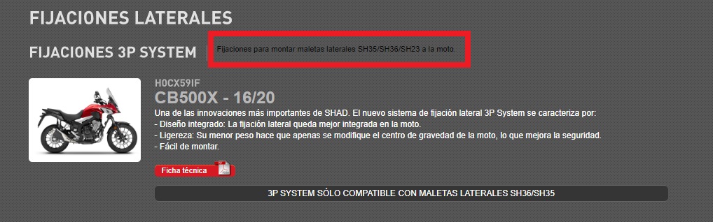

Hola.Neal Maccauley escribió:Hola! Pues es que mirando, mirando, ya he visto en varias webs que solo es compatible con sh36 y 35..... no se por que dirán eso. Gracias!Falcon_1 escribió:Hola. No hay incompatibilidad para nada.
Yo tengo instaladas las fijaciones 3P de Shad y compré las maletas SH36 porque me parecieron pequeñas las SH23 ya que necesitaba guardar dos cascos y no me entraban. Seguro que las SH23 son mejores para moverse por ciudad dadas sus dimensiones.
Mira la imagen que he adquirido de Shad.es
Dentro del cuadro rojo indican que las fijaciones valen para los tres modelos de maletas laterales.

Falcon_1 escribió:Hola.Neal Maccauley escribió:Hola! Pues es que mirando, mirando, ya he visto en varias webs que solo es compatible con sh36 y 35..... no se por que dirán eso. Gracias!Falcon_1 escribió:Hola. No hay incompatibilidad para nada.
Hola compañero, gracias por la respuesta. Pero has visto, que luego abajo del todo pone "3P System solo compatible con maletas laterales sh36/sh35"? , se contradicen, asi que a que atenernos?

Hola! Gracias por las aportaciones. Yo, creo que he llegado a una conclusión, y es que hay dos referencias de herrajes 3p para nuestra cb. Una es la H0CX58IF , que es para las sh23 y la otra, la H0CX59IF que es para las sh35 y 36. Pero la verdad es que la primera ni siquiera aparece en la página de shad, aunque si buscas en google te encuentras hasta las instrucciones, y por supuesto algunas webs de venta que si que anuncian que lo tienen, asi que creo que esa es la clave.
