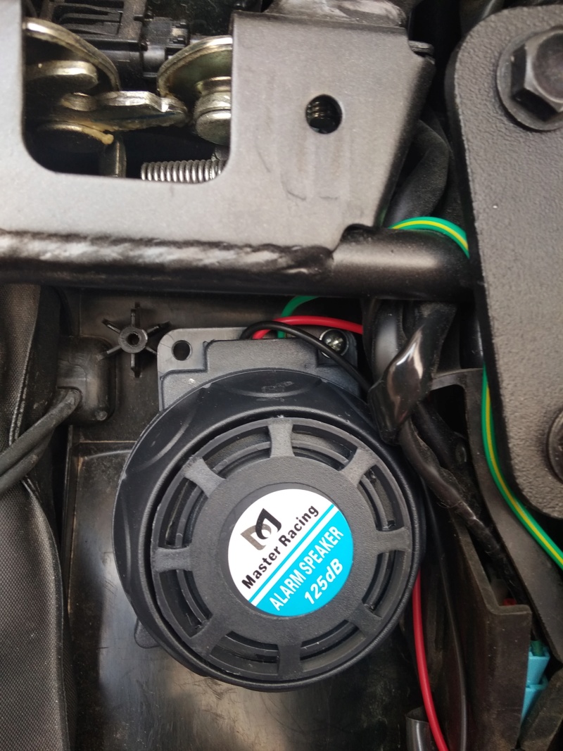

Hoy me ha llegado la alarma china filipina y la he instalado en un ratillo...
La verdad que por lo que vale merece la pena, la he colocado debajo del asiento en la parte del acompañante y es verdad que al colocarla ahí pierde un poco de sonido, pero aún así, suena bastante.
Alarma steelmate 886E Img_2041
Le he colocado un fusible  que tenia por ahí de 5 amperios por si las moscas y un interruptor "escondido" para desconectarla si se que va a estar parada dias.
Alarma steelmate 886E Img_2045
Alarma steelmate 886E Img_2046
Alarma steelmate 886E Img_2047
Los mandos son reguleros tirando a malos y la distancia que alcanzan es de unos 10 metros, quizas colocando la antena de otra forma aumente el alcance,pero por lo que vale no se puede pedir mas...
Un saludo!!
