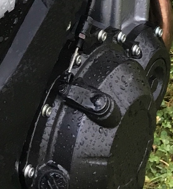

Supongo que has comprobado la tensión del cable de embrague?

Entiendo... cuentame mas sobre la tension del cable, pero explicado de tal manera que puedo hacerlo XD. Le he estado echando un vistazo al hilo del embrague ( comportamiendondel embrague) y tal, y no me queda nada claro con tanto embrague hidraulico, etc...

Con el cable es simplemente seguir el manual - en la maneta de embrague esta el tornillo de ajuste para el juego. No debe ser menor de 10mm ni mayor de 20. Si es menos corres el riesgo de quemar el embrague, si es mayor no podras desembragar del todo y el cambio se hace muy tosco.Albertijos escribió:Entiendo... cuentame mas sobre la tension del cable, pero explicado de tal manera que puedo hacerlo XD. Le he estado echando un vistazo al hilo del embrague ( comportamiendondel embrague) y tal, y no me queda nada claro con tanto embrague hidraulico, etc...

Supongo que dices , que el juego minimo es desde que actuas en el embrague, tiene un tramo que no hace “fuerza” la sirga y se mueve sin hacer nada... este juego entonces tiene que estar? Pensaba que tendria que estar al limite.
Y por otro lado, si la sirga esta muy tensa, está claro que al soltar la palanca quedaria sin acoplar y lo quemaria.
Entonces creo que la tension esta bien.

Eso - es el movimiento de la maneta sin oponer fuerza. Si lo tienes OK y sigue dando problemas la caja yo diria que es cuestion de adaptacion. A mi me costo un poco al principio pero a base de prueba y error ya no pasa eso. Y seguramente se debe a esa gran diferencia de relacion de transmision de 1a y 2a - cuanto mas grande es mas dificil es cambiar suavemente. La 5a y 6a por ejemplo tienen diferencia minima y por eso no hacen ruido.

La correcta tensión del cable del embrague es el típico arreglo que en el taller te lo hacen delante de ti. Y así podrás aprender para el futuro. Que quieras que no, el saber no ocupa lugar. Y el cable que hoy tienes bien... dentro de X años puedes volver a necesitar ese conocimiento. Y ya lo tendrás aprendido.
