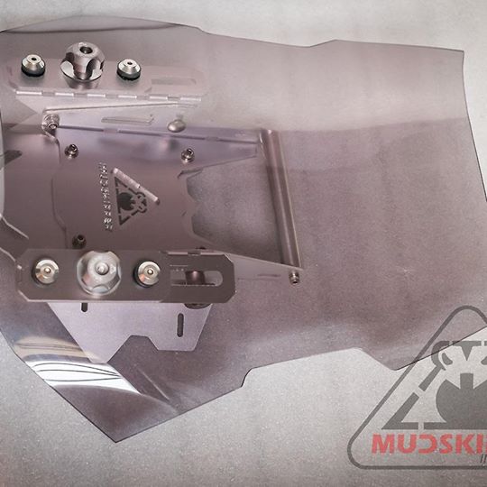

Muy buenas. Pararece que todos los que medimos más de 1.80, en mi caso 1.81, padecemos el mismo mal.
Llevo la pantalla original de 2017 en posición alta más el deflector chinito sobradamente conocido y no consigo eliminar las turbulencias en la parte alta del casco y por consiguiente el ruido atronador en los oidos a partir de cierta velocidad.
No se si pasar al deflector con tornillos y hacer otra prueba para ver si mejoro lo que ofrece el deflector chinito, cambiar de casco o ver como puedo gestionar el pedido a thailandia de este cacharro que creo que es la solución definitiva con pantalla incluida.
5200 vat en cambio de divisa son 133€ aproximadamente y esteticamente creo que queda muy bien. El unico problema es la barrera idiomatica y la dificultad por la distancia para tema de transportes.Por otro lado la tienda solo funciona vía facebook.
Alguien ha investigado esta opción???
