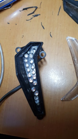

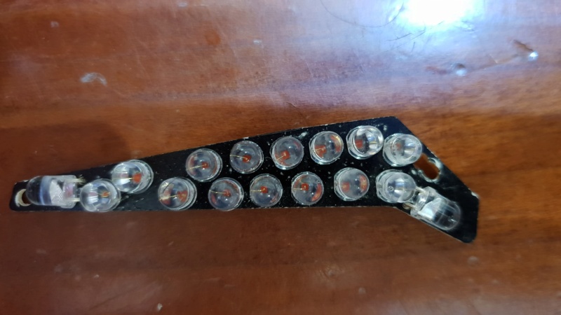

[Tienes que estar registrado y conectado para ver este vínculo] esto es lo que se ve un positivo un negativo soldado a la placa y sujeto y aislado por silicona
negra, una vez sacada la placa:
por si no se ven los numeros son 301,361,121,301

Pues parece que ha habido suerte y los unicos elementos SMD son las resistencias que ayudan a controlar (por decirlo de alguna manera) la corriente. Por lo demas parece que hay 4 grupos de 4 leds en serie que a su vez estan en paralelo - aunque no veo bien las pistas de la placa es lo que mas logica tiene en mi opinion.

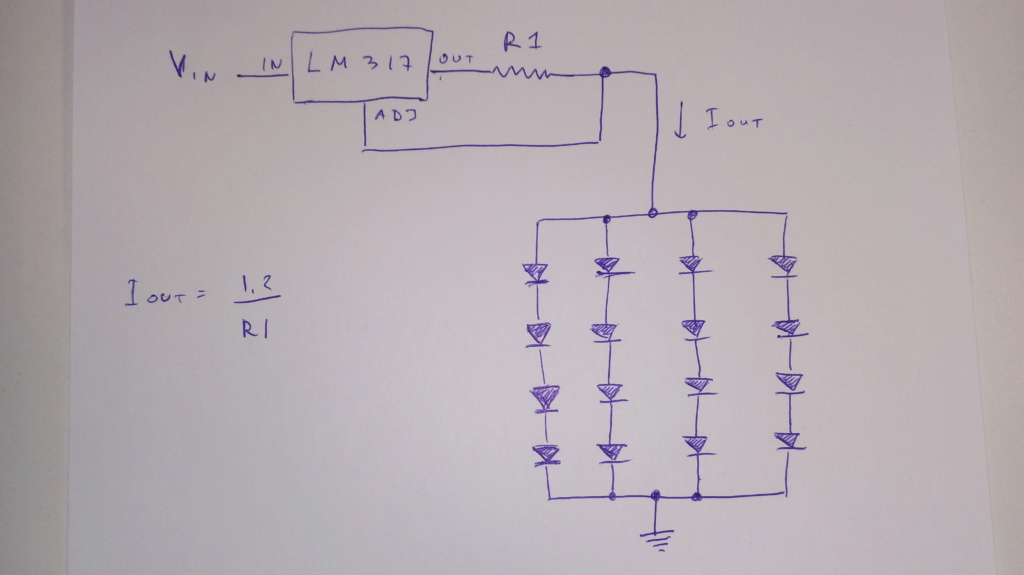

El esquema del circuito con regulador de corriente seria asi (aunque puede que hiciera falta poner 3 diodos en serie en vez de 4 - depende de voltaje de los diodos):
Lo que habria que hacer es buscar unos diodos del mismo tamaño - en funcion del voltaje necesitaras mas o menos diodos (LM317 nos deja unos 12V para alimentarlos). Y la corriente de alimentacion de estos diodos (multipmicada por 4) definira el valor de R1.
El LM317 lo atornillaria a un disipador y lo protegeria de humedad y suciedad lejos de cubremanos - debajo del asiento p.ej.
Luego montarlo todo y listo!
Edito: Para evitar que se quemen los diodos de un ramal casi mejor controlar los ramales por separado con su correspondiente LM317.

Eso es lo que haria yo si tuviera que hacer esta modificación:
- Pillar 6 leds CREE de alto brillo de este tipo:
CREE White 5mm
- Me pillaba dos circuitos LM317 en version atornillable (de algun fabricante medianamente conocido - TI o algo por el estilo, que hay mucha morralla por ahi de dudosa calidad).
- Dos resistencias de 80 Ohm (R1) para tener unos 15 mA de corriente en los LEDs para que esten a unos ~80% de luminosidad y cubrirme las espaldas por si estan al sol o hace calor.
- Un portafusible para alimentar todo.
Y con todo esto montaba un circuito de alimentacion como el que puse arriba pero con la diferencia de que solo dejaria 3 LEDs en serie en cada placa - asi es mas es mas robusto el control y no tienes que emparejar los LED. A las LM317 les pondria un disipador de calor y los esconderia debajo del asiento en una caja que las proteja de la suciedad y permita que no se calienten.
Y todo el invento lo conectaba al circuito electrico despues del rele principal o como sea que se llame para que se encienda igual que las luces de posición de la moto - al poner el contacto. Con 3 LEDs en cada lado creo que seria suficiente para que las luces cumplan su funcion.
Y ya esta - como diria Agruiñano: "Facil, barato y para toda la familia" XDD
Re: Electricistas/electronicos duda cambiar color de led
Yo buscaría unos led blancos de alto brillo a 3V y sustituiría los de tu circuito(si eres de Madrid podemos quedar y lo hacemos, aunque Julio lo tengo imposible porque estoy fuera).
Respecto a la potencia del led de posición no te compliques, toma la corriente para esto de la toma de debajo del asiento o del conector de los puños, así no tocas los circuitos principales de la moto.
Por potencia no los vas a romper, se romperian antes las resistencias de la placa, pero por sobre tension si, pueder meter el regulador de voltaje que te comentaba el compañero o poner un diodo zener que te limite el voltaje que aplicas al circuito.
Dicho esto, la placa que tu tienes esta preparada para conectarla a cualquier toma auxiliar de una moto, no?
