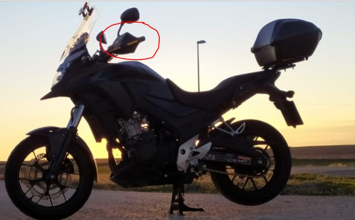

éstos son los míos
PARAMANOS CHINORRIS
PARAMANOS CHINORRIS

[Tienes que estar registrado y conectado para ver este vínculo] escribió:éstos son los míos
PARAMANOS CHINORRIS
Hola vihera. Esos mismos paramanos los compré hace meses, los intenté montar y no conseguí que quedasen perfectos.
Tocaba con las maneras el plástico y se quedaban “apretadas”.
Me harías un gran favor si pusieras fotos en detalle de la instalación. Aprovechando que llega el frío querría montarlos de una vez, si soy capaz.
La verdad que no tiene mucho misterio pero, evidentemente, estoy haciendo algo mal porque hay varios compis que lo tienen y lo tienen bien puesto.

perdona que he esto un tiempo desconectado y no te había leído, mi molinillo es del 16 y la maneta de embrague me toca un poco pero nada preocupante, roza un poco si la suelto de golpe, la maneta de freno al ser regulable no rozaba, cuidado al apretarlos tornillos de sujeción que son los que atenazan las manetas, es cuestión de ir apretando poco a poco hasta que se queda bien sujeto pero no atenaza la maneta. de todas formar si puedo te saco fotos en detalle.[Tienes que estar registrado y conectado para ver este vínculo] escribió:[Tienes que estar registrado y conectado para ver este vínculo] escribió:éstos son los míos
PARAMANOS CHINORRIS
