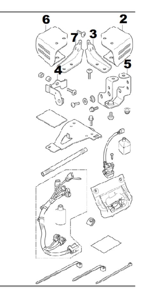

Mensaje por anluan el Mar Ene 26, 2016 7:06 pm
Despiece del kit 08V70-MGZ-D80ZB específico para la CB500X.
Solo pueden comprarse sueltas las piezas numeradas.
No entiendo el porqué de esto. Y si alguien quiere solo el interruptor y la tapa y usarlos con otros faros cualquiera?
Faros adicionales en la X - Página 3 Image_zpskvuikdnj
