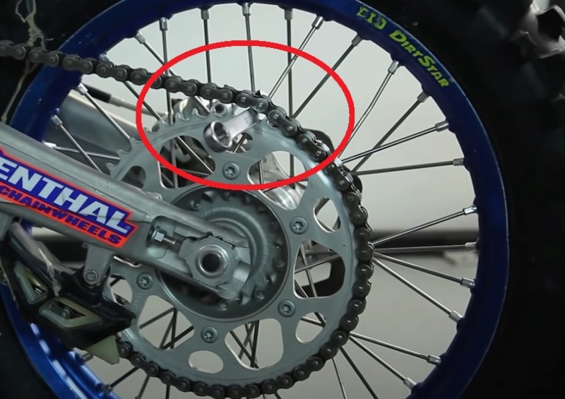

Kritik escribió:[...] Poniéndolo estás forzando mucho los eslabones cercanos, estirándolos un montón. Si lo que se pretende es estirar la cadena, en otro video he visto que, con un cordel (o cuerda) atan la parte de arriba de la cadena con la parte de abajo, cerca del plato. De esta manera también la cadena se estira. [...]
Lo que se hace al poner el desornillador entre la cadena y el plato es crear una torsión que hace que se alinee la rueda.
No tienes que hacer fuerza, sólo que se clave. No se busca que se estire la cadena sinó que provoque otro tipo de tensión que gire el eje de la rueda.
Centrado rueda trasera - Página 2 Sense_12
Aquí se ve cómo ponen una llave fija, pero mejor un destornillador. A poder ser, que sea del mismo diametro que entre diente y diente.
Con esto y el calibre quedan perfectamente alineadas, y rápido.

Si el otro lado de la cadena no vuelve a enganchar con el plato entonces si. No hay problema de forzar ni estirar los eslabones. Es decir, si esa llave estuviese en vez de en la posición de arriba del plato, a la derecha, entonces si que los dientes y la cadena en el punto de juntarse se forzarían los unos a los otros. Pero en esta posición no.

PD: Se puede poner en la parte de arriba o de abajo según sea más fácil y cómodo.
