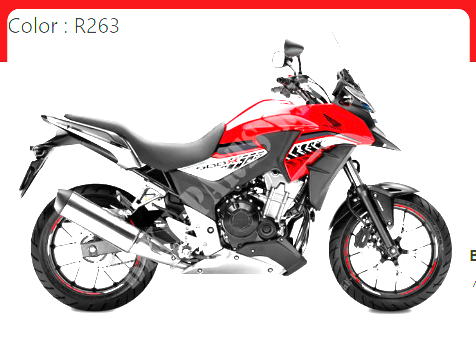

Ante el fracaso del pulimento he buscado un reparador de color. Pero antes necesitaba saber cual era el color. Así que he ido a la web de bike parts honda y he visto mi modelo:
Como se puede ver al pasar el ratón en esa web por la moto de nuestro color, arriba a la izquierda marca el color: R263.
Con esa info he hecho una búsqueda por internet, y también por Amazon y he encontrado esto:
Es un kit de 3 rotuladores de punta fina del mismo tono de Honda R-263. Ahora mismo estoy a la espera de que me lleguen. Y de mientras, con la siguiente duda: Resulta que ahora tengo el pulimento dentro del rayajo, y al tacto parece que no tuviese rayajo ni nada. Me pregunto cómo va a penetrar el rotulador.

Si dejase de funcionar el enlace buscar en ebay o también en google: "Honda R-263" (R-263 es el color rojo de la versión 2016, para saber qué color es el de tu moto... leer este post entero)
