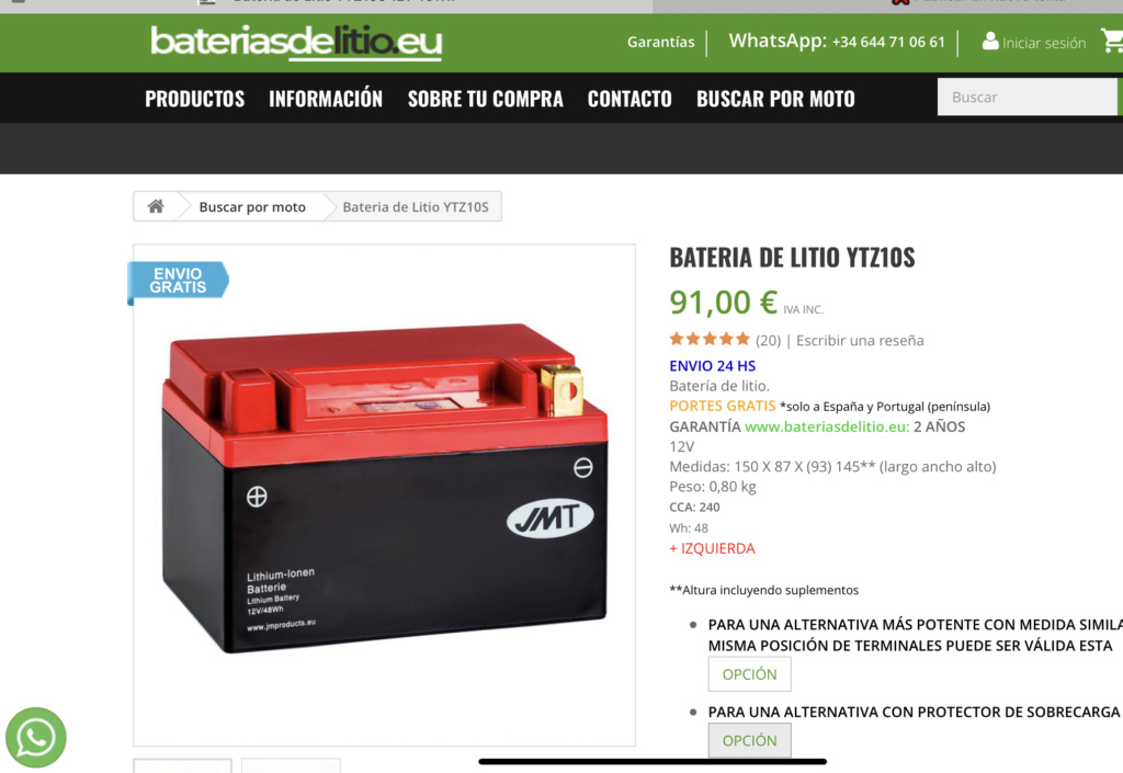

Buenas a todos.
Estoy valorando la posibilidad de cambiar la batería de la moto (CB500X del 2015) y veo que en la mía lleva el positivo a la derecha y en las
que estoy mirando vienen con el positivo a la izquierda aun cuando en todos los sitios dicen que es válida para la CB500X 2013-2015.
Estoy despistado con este tema, alguien ha cambiado la batería y ha tenido problema con la situación de los polos positivo y negativo?
Batería, situación de los polos. E3a82010
Batería, situación de los polos. Fef53610
Mensajes : 380
Batería, situación de los polos. Empty Re: Batería, situación de los polos.
Mensaje por VStromer Jue Nov 04, 2021 2:34 pm
Creo que hay un malentendido aqui - la bateria va tumbada sobre un costado, no va de pie como en la foto de abajo. Si la tumbas los polos están en el lugar correcto - no se si me he explicado bien.
Saludos,
Mensajes : 472
Mensaje por anluan Jue Nov 04, 2021 4:25 pm
Pues vas a tener razón…..
Ya me parecía a mi que algo no me cuadraba Surprised
Muchas gracias!
