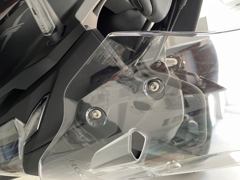

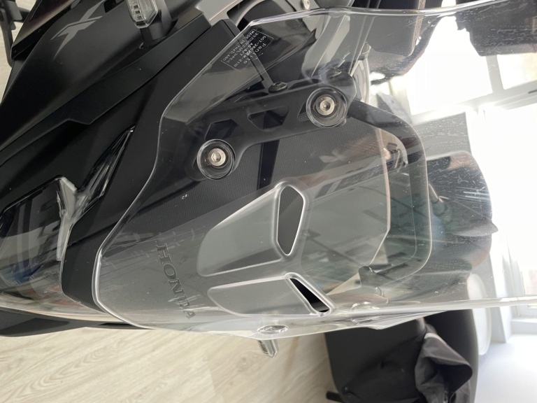

Hola!! Disculpad si este no es el lugar …
Hoy he ido a Honda a que me pongan el caballete que me debían. He preguntado si me pueden subir la posición de la cúpula y ha dicho que ya está alta.
Igual soy demasiado desconfiado pero creo que me ha respondido rápido así para quitarme de encima.
Viendo estas fotos sabéis si está en la posición alta o baja?
Muchas gracias!
Muchas gracias!
Hondalid- Novatillo
- Mensajes : 6
Fecha de inscripción : 15/03/2023
Re: Paramanos GIVI y elevación de cúpula original
Hola:
Está en la posición baja. Si te das cuenta en el lateral donde van los tornillos negros hay un hueco debajo de estos. Para dejarla en la posición alta tendría que estar este hueco ocupado con un tornillo además del central y quedaría libre el agujero superior (de los tres que hay a cada lado). Tampoco tiene mucha complicación subirla.

Entonces estaba en lo cierto que me ha tomado el pelo
Me pondré manos a la obra, gracias!

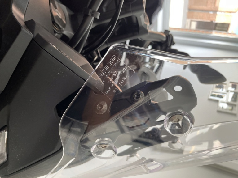

Muchas gracias por la explicación. La verdad que con una llave allen de 5mm ha sido muy sencillo.AndresV escribió:Hola:
Estéticamente me ha parecido bien, ahora falta ver si es útil.
