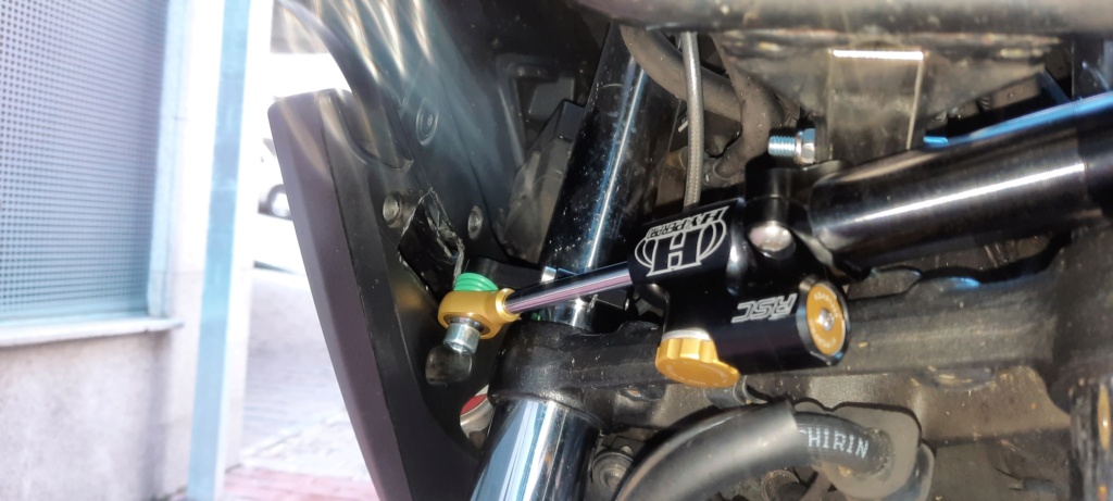

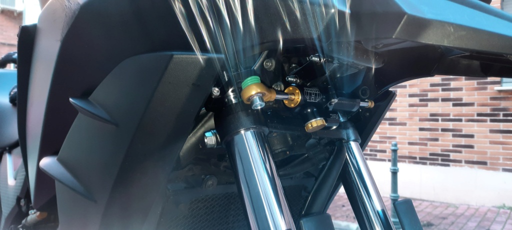

Que tal compañero@s! Vengo aqui con una modificación que hice a mi motillo. Hace un año me dio por instalarle el amortiguador de dirección - para darle mas estabilidad en autovía. Tuve que diseñar una pieza para enganchar el amortiguador y luego encargarla a un taller de mecanizado. Me costo unos 50 euros la pieza y unos cuantos dolores de cabeza el diseño en sí pero al final funciona todo a las mil maravillas. Hice las pruebas en carretera y es mucha diferencia - sobre todo con viento cruzado y en curvas rápidas. Hubo que hacer aperturas en la parte interior del carenado para que no rozara el vástago del amortiguador.
El amortiguador Hyperpro, los soportes adicionales + tornilleria variada me salieron por unos 300 euros así que el costo total es de unos 350 euros. Aqui dejo unas fotillos de la instalación. Si alguien tiene curiosidad puedo compartir el diseño del soporte por aqui o por PM.
Como es facilmente desmontable la idea es usarlo para ocasiones especiales que lo requieran. No quiero homologarlo porque tendría que llevarlo luego todo el rato y no compensa en ciudad. Si meto un dia en el circuito la moto ahi si que lo llevare fijo. Y para viajes largos compensa también - reduce muchissimo el cansancio. Lo tengo ajustado al minimo
Ahh - y un pequeño disclaimer - hice algunos cálculos de fatiga/estática y a fatiga las cosas no pintaban del todo bien para conducción agresiva offroad asi que esa modificación solo es valida para carretera y aun asi no conviene llevarla todo el rato sin añadir un refuerzo adicional (que tengo pendiente de instalar). Cuando lo instale ya lo compartire por aqui.
