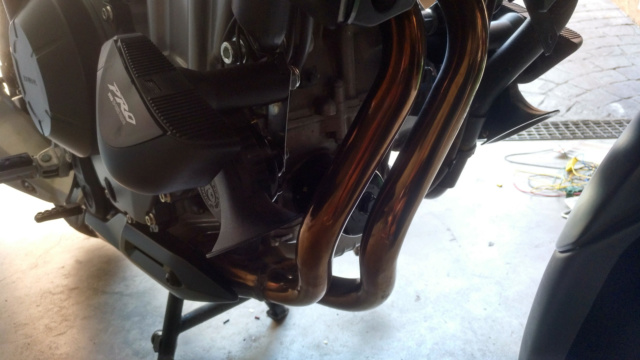

Hola a todos,
Os presento mi última mejora de la moto. Lo que considero una de los mayores necesidades que tienen todas las motos, da igual q sean caras o baratas, todas llevan un claxon ridículo.
Por eso es de las primeras cosas que suelo cambiar cuando compro una moto. He comprobado muchas veces que un buen claxon es la mejor manera de evitar un accidente. Un gran incremento en la seguridad.
Os muestro como han quedado. Además por muy poco dinero, 9 € en AliExpress, unos conectores, cinta termoretractil, un relé, un fusible y un poco de cable.
Lo más difícil es encontrar el sitio donde colocar las caracolas, pero con paciencia de encuentra el sitio. Yo he aprovechado los anclajes de los topes anticaída Puig.
Espero que os guste y os animo a cambiar el pito de caca, por un claxon de verdad. Nos puede salvar de un accidente.

Los pasos son sencillos pero hay que tener un poco de mano. Mejor montarlo con un relé de 4 patillas para que se alimente directamente de la batería. El esquema lo encuentras en google muy fácil. Necesitas conectores, cinta termoretractil para aislar los conectores. Lo más complicado es buscar un buen sitio para colocar las bocinas. Con paciencia se encuentra. Hay que buscar por dónde pasar los cables hasta la batería, que no es complicado y si puedes poner un fusible en el positivo mejor. Lo sujetas todo con bridas, te aseguras que no roce nada en la dirección. Y listo.

Lo que dices es lo mas correcto, desde luego que si. No tengo nada que lo pueda mejorar.roberto06 escribió:CHSKY loud klaxon 12 V
Pero yo he cambiado la original por la nueva y sin problema.
Y eso que la BMW tiene el canbus que detecta cualquier exceso de consumo y desconecta el circuito.
Va perfecto casi en el mismo emplazamiento, con los mismos cables y solo trabajando sobre el tipo de conector que es diferente.
Si que es cierto que yo he montado solo una y eso hace una gran diferencia.
Todo queda mas o menos igual, pero con un sonido mucho mas potente, claro.
Por eso que no se si merece la pena todo el trabajo para hacerlo con la absoluta que corrección que lo has hecho tu.
Yo personalmente si hubiera tenido que liar tanto igual no me hubiera metido.

Cambiar y poner solo una ya es un gran cambio y se nota mucho, además es, según la que elijas, quitar y poner. Pero yo quería dos, que es lo que hago siempre y me gusta el sonido, más potente aunque no es exagerado. Es como el de cualquier coche, simplemente.
