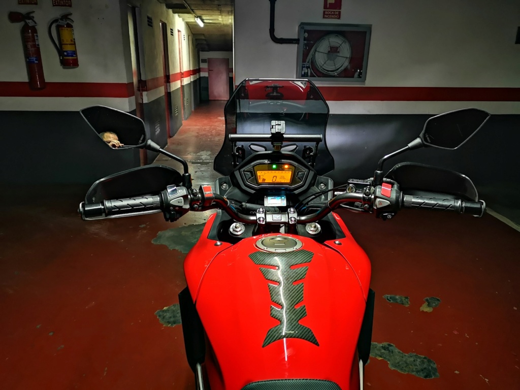

bueno pues los reyes se portaron bien y ya tengo montados los RS1 de Puig en mi X,decir que me he llevado una sorpresa pues en concesionario honda han salido a 33€ cada uno,o sea 10 € menos que en web oficial de Puig,son un poco mas pequeños que los originales pero se ve bastante bien y el cristal parece ser de estos que se ve mas nítida la imagen que en los originales y le da un aire un poco mas deportivo,aqui unas fotos.

Re: Espejos para nuestras X
Muy chulos y de aspecto moderno.
Muchas preparaciones tailandesas de la X llevan ese tipo de retrovisores.
pues si,le da un aire mas deportivo,no es por que yo he cambiado los espejos pero ya lo comente el dia que la estrene,lo único que no me atraía de nuestras X y no lo veía acorde con la moto que es eran los espejos y el escape,ambas cosas las tengo ya cambiadas y se nota tela.
