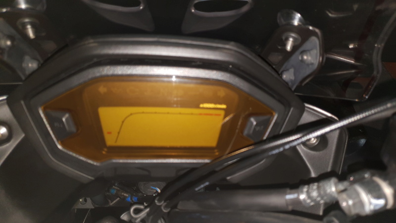

añado instalación de film protector de pantalla de ali por 3,89€ que se coloca muy bien, no altera visibilidad y protege de los roces.

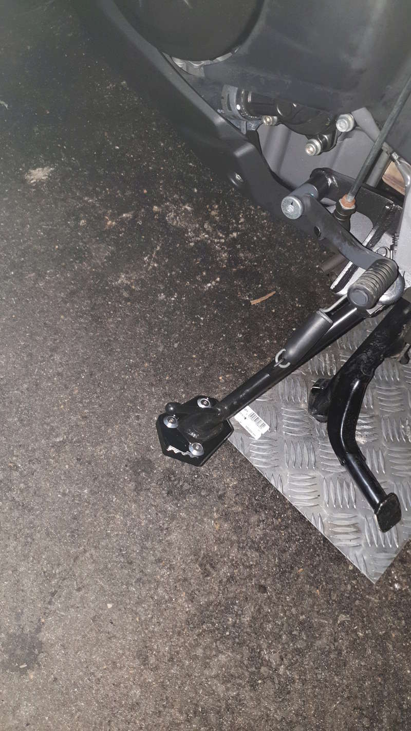

ampliación apoyo pata de cabra.pondre fotos.
Mensajes : 353
Empezando a instalar accesorios.tutoriales.ayudas.fotos etc. Empty Re: Empezando a instalar accesorios.tutoriales.ayudas.fotos etc.
Mensaje por Toni Lun Mayo 21, 2018 9:35 am
adjunto foto film velocimetro y ampliación pata de cabra que irá acabada en negro.Empezando a instalar accesorios.tutoriales.ayudas.fotos etc. 20180514
Empezando a instalar accesorios.tutoriales.ayudas.fotos etc. 20180515

Mensaje por Toni Lun Mayo 21, 2018 9:44 am
baila un poco, creo que va al revés...por las fotos que veo de este modelo..realy?
Mensajes : 353
Mensaje por Kritik Lun Mayo 21, 2018 10:01 am
Yo tengo la de givi y a mí no me baila. Me la pusieron en el taller. Yo no recomiendo comprar la givi porque las de los chinos son más baratas y en este accesorio vale cualquier cosa. Como si en vez de plataforma usas una piedra al aparcar en tierra.
Dale la vuelta para tenerla como en las fotos del modelo y si te sigue bailando no le des importancia. Mientras no se salga no pasa nada. Además, al estar subida la pata la plataforma bajará y por tanto se alejará de la cadena, lo cual es bueno.
