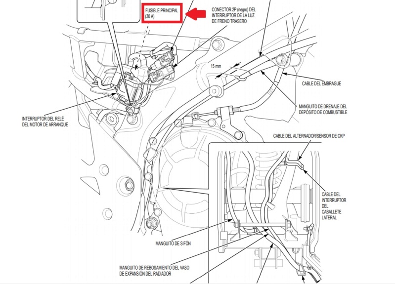

Ya que se ha revivido este post (Por favor, no se revivan posts antiguos si no es para añadir algo, aunque sea otra pregunta al respecto)... añado una foto esquematica de la situación del fusible principal. Para mayor aclaración. Esta foto se refiere a las versiones 2013-2016. A partir del 2017 es muy posible que siga ahí, no sabría asegurarlo. El manual del que se ha sacado esta foto se refiere sólo a las versiones 2013-2016:

Kritik escribió:Ya que se ha revivido este post (Por favor, no se revivan posts antiguos si no es para añadir algo, aunque sea otra pregunta al respecto)... añado una foto esquematica de la situación del fusible principal. Para mayor aclaración. Esta foto se refiere a las versiones 2013-2016. A partir del 2017 es muy posible que siga ahí, no sabría asegurarlo. El manual del que se ha sacado esta foto se refiere sólo a las versiones 2013-2016:
Buscando el fusible general- Moto muerta Fusibl10
Agradezco a los que hicieron la misma bobada que yo, y gracias a los cuales pude arreglarla.
Añado algo nuevo: En la 2018, el fusible sigue ahí. Así como el de repuesto.
