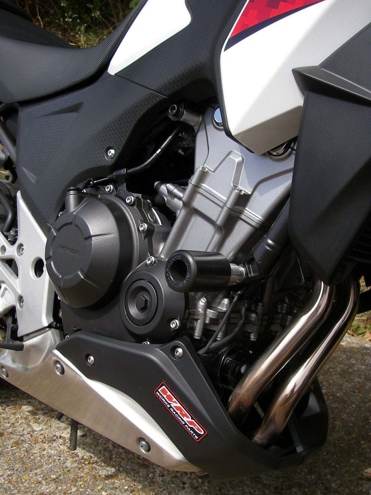

Bueno el otro día hablando con un amigo, le comenté lo de los protectores de motor y me dijo que en nuestras moto todos los que vayan cogidos en el soporte junto al cilindro ni se nos ocurra porque en caso de caída partiría el soporte del cilindro. Con lo cual habría que cambiar el cilindro. Y según todos los que he visto van ahí.

De todos modos, ¿no es un poco raro que todos los fabricantes pongan un "dispositivo de autodestrucción" a la venta? scratch

Bueno a lo mejor una caida maniobrando no, pero una conduciendo a alta velocidad puede partir la pieza con lo cual yo no me arriesgo. Y me lo dijo un mecánico que lleva más de 20 años con motos.

De todos modos, estoy pensando que, en esta moto, el motor forma parte estructural de misma, por lo que, en cualquier caso, una piña buena quizá pueda acabar rompiendo uno de los anclajes del motor... Mirad esta imagen:

De hecho, quizá refuercen más el chasis... Por ejemplo:
Esta cierra el chasis por abajo, justo la parte en la que el refuerzo estructural queda a cargo del motor....

Pues estuve fijándome y el anclaje lo hace en el bloque motor, con lo que sí se partiese sería muy grave. No en el cilindro como puse en un principio.
