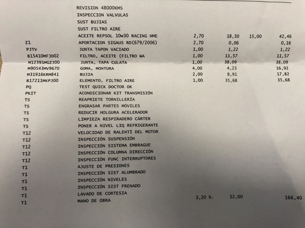

Revisión hecha
Efectivamente esta revisión tenía bastante miga.
Al final probé en otro taller (Motor Sport) que me tuvieron la moto lista en el mismo día y por 400€, mucho mejor que los 4 días sin moto y 500€ que me ofrecían en el otro.
Dejo por aquí el detalle de lo que me hicieron.

Si realmente han tardado esas 3 horas y 20" entonces si que lo veo correcto. Además los precios que vienen puestos no parecen desorbitados, parecen normales (ni baratos ni caros: normales). Yo creo que no se han subido, yo creo que está bien.
PD: Repsol tiene una gama Racing en la cual no hay ningún producto 10W30.
Solo en su gama "Smarter" tiene disponibles aceites 10W30. Hay un 10W30 con las letras HMEOC en dicha gama Smarter, el cual lleva la API SL, la cual está diseñada para motores sin aleaciones de aluminio. O sea, para motores bastante antiguos.
Lo principal a la hora de echar un aceite es que tenga el espesor correcto (10W30 en este caso). Pero si con eso puedes llegar al 90% (90%? 95%? Ni idea)del cuidado máximo de tu motor por parte de tu aceite, con el tipo correcto de aceite (mirando más a parte del espesor) llegas al 100% del cuidado del motor.
Más info en: Aceites lubricantes para motos | Repsol
