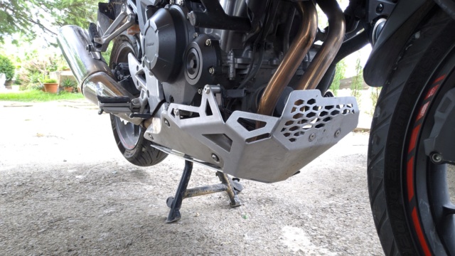

Cubrecarter.
Buenas tardes compañeros, os vengo a mostrar mi cubrecarter que estoy super contento con él.
Se trata de un cubre de la marca maxmoto, no es una marca conocida pero me gustaba porque aparte de proteger la panza me protegía de los colectores y la parte frontal a un precio nada descabellado. La única pega... los soportes que se tienen que amarrar a la moto el delantero se coloca en 1min pero el trasero queda a la altura de las estriberas y tiene difícil acceso pero no imposible, truco, levantarla con una grúa y listo. Bueno, una cosa mas, le tuvimos que cortar un pelin la parte trasera ya que tocaba con el caballete central pero con una radial todo se arregla y el aluminio es fácil de cortar. Por cierto, el grosor del cubre es de 3mm, un estandar.
Adjunto fotos.
Adjunto fotos.

Este es exactamente el mío, del que puse una guia de instalación.Alberosanti escribió:Buenas tardes compañeros, os vengo a mostrar mi cubrecarter que estoy super contento con él.
Adjunto fotos.
No hace falta levantarla del suelo. Es más cómodo, pero si no hay manera, sólo hay que agacharse y listo.
El otro compañero también ha puesto otra guía de otra marca muy, muy parecida. Es el mismo pero sin sujeción delantera. También cortando pestaña trasera para que no de en caballete.

Hola Alberosanti, el compañero Kritik, yo y alguno mas en el foro lo tenemos montado, realmente va muy bien y creo que proteje bastante, en esta foto observo que la parte de abajo no ajusta al embellecedor del catalizador, eso lo puedes hacer con el cubrecarter desmontado y haciendo un poco de presion con las manos para cerrar la V que hace el cubrecarter siempre y cuando los soportes traseros que lo anclan a la moto lo permitan.
En este post:
puedes ver todo lo que le tuve que hacer a mi cubrecarter
