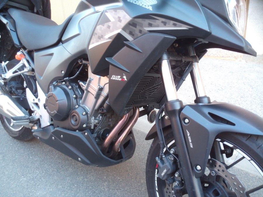

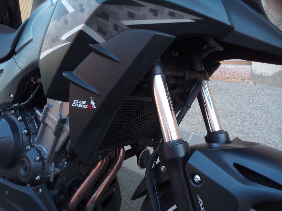

Pues eso. Por fin le he puesto la parrilla que tenía por casa desde hace tiempo.
Era de inoX. y la he pintado de negro.
Me pareció mas oportuno.
Dos fotillos.
No queda mal ¿no?
Dos fotillos.
No queda mal ¿no?

Pues le queda de muerte!

Muy chulo si señor

Muy botina, u simill de carbono de protector ...

le queda muy chula
¿pintura térmica o vale cualquiera?

Le queda de lujo!

Térmica no sé. Elástica si.
Pero si la placa esa se calienta a mas de 70 grados empezaré a preocuparme....jejejejejejejeje...

mu bonica!! mejor que el radiador pelao!!
