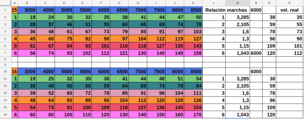

Ante todo, perdonad el tocho, pero si lo resumo me dejo muchas cosas en el tintero.
Después de mucho dudarlo me decidí a poner el piñón de 16, una semana antes de salir para Cabo Norte, a dúo, con maletas y mucho peso. Como dice un compañero más atrás, sin peso me duele el pie de ir buscando la 7ª.
Me salían 11500 km con google maps, más los que hiciese de propina, más el 7 % que marcaba la moto de más con el piñón de 15. Me pasaría mucho de los 12000 para el cambio de aceite, y me preocupaba el tema garantía, la moto cumplió 1 año en abril. Con el de 16 he hecho 12196 km, con el de 15 hubiese marcado 12962.
Antes estuve haciendo cálculos y vi que la 5ª se quedaría como la 6ª de origen.
Prueba 2 días antes de la salida. Subimos mi artillera y yo (140 kg entre los dos) más 25 litros de agua., Puse una garrafa de agua de 5 litros en cada maleta lateral, 2 en el top case, y otra más en la bolsa sobre depósito, y salimos a subir una rampa de 2 o 3 km que hay en la autovía entre Crevillent y Elche. La 6ª no le "gustaba", y acabé subiéndola en 5ª a 120 (reales)
La moto va distinta, claro. Pero no va mal. He llevado todo el viaje el marcador mostrando el consumo instantáneo, por miedo a sobrecarcarla en marchas largas. Cuando tenía dudas de si la moto iba cómoda en 6ª, subiendo un poco, o con aire en contra, bajaba a 5ª y el consumo subía un poco, lo que me hacía pensar que la moto iba mejor en 6ª. Ha habido muchísimos km en que no había dudas y he ido en 5ª, o incluso en 4ª (ahora como la 5ª de antes +-)
A la bola de Cabo Norte subimos dos veces, con las maletas vacías desde Skarsvag. Y a la Trollstigen también descargados, pues dormíamos al inicio de la carretera.
Lo peor, entre 1ª y 2ª, y entre 2ª y 3ª en carreteras super reviradas, pero estirando un poco más que con el piñón de 15 solucionado.
Lo mejor, llanea de cine. En Alemania a 140-145 (reales) iba como la seda. En Francia a 130-135 (reales) también. Si había aire, o mucho desnivel, pues 5ª y ya está (como la 6ª con el de 15).
Importantísimo lo de limar la chapa en forma de media luna, para que no roce en la cadena.
Ojo con los radares, ahora 120 son 120.

Mis cálculos previos.

Muchas gracias por compartir tu experiencia con el cambio de piñón y sobretodo por la forma tan ordenada de exponer los datos, se agradece!
Supongo que ya lo conocerás, pero para estas modificaciones es realmente útil la web https://www.gearingcommander.com/ , que es de lo más completa.
Me ha llamado la atención lo que dices de que es necesario limar la chapa del piñón de ataque. ¿Estas seguro de ese dato? Porque con el de origen hay cierto espacio y el radio no creo que aumente tanto de uno a otro piñón (aunque tú lo sabrás mejor, que lo has cambiado). ¿O lo dices para que no acabe por tocar la grasa que poco a poco va rellenando ese espacio?

De nada.[Tienes que estar registrado y conectado para ver este vínculo] escribió:Muchas gracias por compartir tu experiencia con el cambio de piñón y sobretodo por la forma tan ordenada de exponer los datos, se agradece!Supongo que ya lo conocerás, pero para estas modificaciones es realmente útil la web https://www.gearingcommander.com/ , que es de lo más completa.
Por cierto, ese pedazo de viaje bien merece una crónica, no?Qué gozada!
No conocía la página, la hoja de cálculo esta hecha desde cero con la relación de marchas de las características de la moto.
En un principio no limé la chapa. Pero después leí aquí y en otro foro americano que había que hacerlo. Desmonté la tapa y vi que realmente quedaba muy, muy cerca del piñón, y que en marcha podría llegar a tocar, y se podía liar parda. Cuesta muy poco limarla, y te garantizas que no va a rozar. Que roce la grasa no creo que fuese problema.
