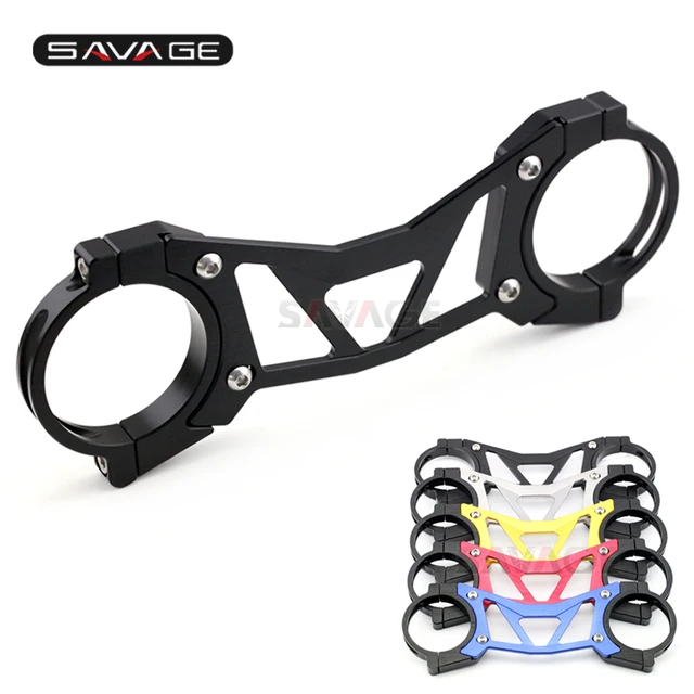

Mensaje por Alexhrc Miér Ene 23, 2019 4:33 pm
Dos vueltas delante y un punto atrás  Razz

Mensaje por Alexhrc Miér Ene 23, 2019 5:37 pm
Alexhrc escribió:Dos vueltas delante y un punto atrás
Amortiguador delantero/trasero Equilibrio-frente-de-choque-tenedor-soporte-para-HONDA-CBR500R-CBR650F-CB500F-CB500X-2013-2018-2014-2015.jpg_640x640
