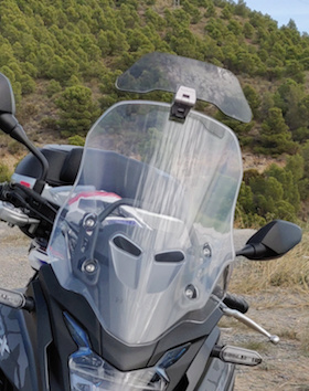

Mensaje por pilcemar Lun Nov 18, 2019 6:26 pm
Yo me decidí por instalar la GIVI porque la de serie se me antojaba pequeña e insuficiente en carretera.
El cambio, teniendo la GIVI en la posición más baja, porque si no, tocamos los paramanos, es brutal.
Como tenía un reflector instalado antes, lo he cambiado y he de decir que ha desaparecido el aire, el ruido, las turbulencias, todo...
Como pega, estéticamente puede no gustarte y sobre todo, aumenta el consumo. No consigo bajar de 3,5.
Por cierto, mido 177.
Pantallas altas - Página 39 20191118
Pantallas altas - Página 39 20191117

Mensaje por Beni Lun Nov 18, 2019 9:58 pm
Ese deflector con la mitad de pantalla te funcionaría igual.
Igual.
Prueba la pantalla de serie con el deflector. El tema es que la gran pantalla Givi es una gran vela que te frena.
Yo hice mis pruebas pertinentes hace doscientos años por lo menos y llegue a la conclusión de que pantalla pequeña+deflector+gomilla para inclinar un poco para delante la pantalla es la solución.
Mira mis pruebas al principio de este hilo si no sabes a que me refiero. Desde entonces la llevo asinn y contento. Se porta bien en todas las velocidades.

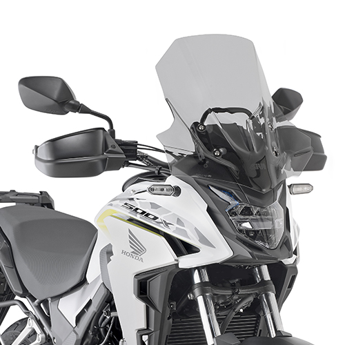

Mensaje por Falcon_1 Jue Ene 16, 2020 5:50 pm
Ayer compré por internet la cúpula Givi D1171ST y en lo que llegue la pongo y la pruebo para comentaros que sensaciones tengo con ella en movimiento ya que por lo que he visto en el post aún nadie con la CBX del 2019 lleva esta cúpula.
Pantallas altas - Página 39 D1171s10
La compré porque estoy harto de las vibraciones que provoca el deflector que llevo en la parte superior de la cúpula, sobre todo se nota mucho en autovía como es lógico y es que hace mucha palanca aunque llevo la cúpula y el deflector en la parte baja.
