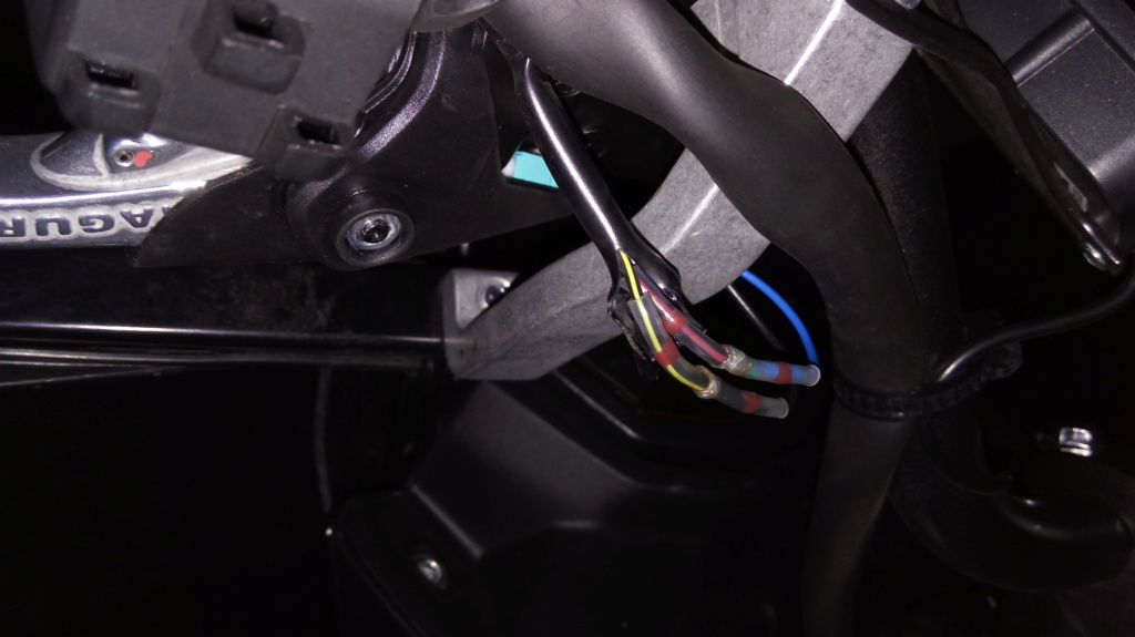

Aqui la segunda parte del montaje. Es lo mas facil y gratifcante - solo hay que quitar el cable y la maneta antigua - lleva unos 20 min.
Montaje del actuador:
Las arandelas que hay entre el cilindro y el soporte las he puesto para que el actuador pueda hacer el recorrido sin hacer tope - son unos 3mm de espesor en total pero creo que tendrian que ser de unos 4 mm para que todo funcione a la perfeccion. No es para ajuste del juego (se ajusta solo) - es para que el rango de desplazamiento del actuador sea el mismo que el de la palanca de embrague en la tapa del motor.
La maneta - ajustable por supuesto:
Y las soldaduras mas chapuceras que ha visto el mundo (las hice con un mechero asi que ni tan mal XDD). Es para el interruptor de embrague - en algun futuro muy proximo tapare los cables con una funda porque da cosa ver esta cutrez:
Y lo mas interesante - las impresiones al conducir
- Va genial - muy preciso. El punto de enganche es el mismo con el motor frio y caliente. Me resulta mas facil controlar el embrague - seguramente por la ausencia de friccion del cable.
- El embrague arrastra menos - como el juego se ajusta automaticamente ya no ocurre eso de que en frio esta OK y en caliente hay demasiado juego y no desembraga del todo. Las reducciones muy finas igual que la subidas - mejor que antes, por eso de que no arrastra tanto. Aqui todo perfecto.
- El esfuerzo al desembragar es el mismo que antes - en este sentido no he notado diferencia. Pero aqui hay que tener en cuenta que un cable con el tiempo rozara mas y aqui no habra ese problema.
- El precio - pues me salio el kit por 325 euros encargado en Moremoto Racing. Muy rapidos con el pedido por cierto - en dos dias lo tenian en la tienda. Mas las 2 horas que me llevo sacar el aceite, cambiar el filtro y quitar la tapa para sacar el muelle y volver a montar todo - 35 euros de alquiler de boxes en Johhny Piston.
En fin - aqui termina la historia. Ahora me falta darle cera en un puerto de montaña (con el total respeto a la ley por supuesto) pero por lo que veo ira genial
