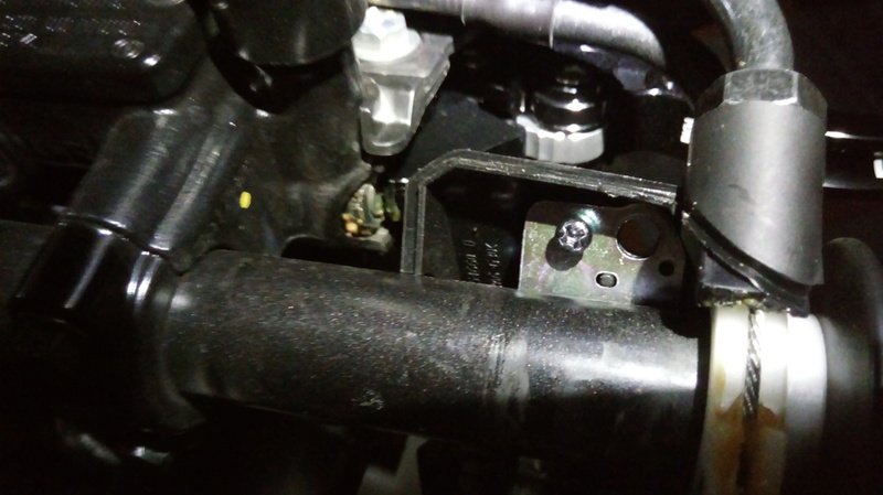

Tim, cuando la abras, ¿sería mucho abuso pedirte que le eches una fotilla a la chapita en cuestión? Es para tener controlado el asunto por si alguna vez nos pasase a algún compañero. Muchas gracias por anticipado.

Bueno - por peticion popular pongo las fotos de la chapa de fijacion de la piña:
El pitorro que tiene en la parte interior de la parte curvada es el que encaja en el taladro del manillar y previene el movimiento de la piña. Ya podeis ver que no es precisamente una pieza muy elaborada. En mi caso he mejorado el asunto con un poco de cinta aislante alrededor del manillar para que el cuerpo de la piña al apretar los tornillos que los unen se quede apretado contra el manillar. Se mueve igual pero opone mas resistencia y ya no molesta tanto.
Si que me cabrea un poco que una pieza que debe costar menos de 3 centimos al fabricarla de tanta lata - he tenido que soltar los soportes de la maneta de freno, aflojar los cables del acelerador y quitar el contrapeso (no hacia falta pero como se me ocurrio llevar al garaje solo las "herramientas imprescindibles" era elegir entre volver a casa a por mas herramientas o quitar el contrapeso con lo que tenia a mano). No se - si en vez de gastar 3 centimos gastasen 20 tampoco se acabaria el mundo. Pero bueno - esta arreglado, un tanto rupestre pero no quiero dedicarle mas tiempo. La solución definitiva seria soldar el taladro en el manillar y retaladrarlo para que se ajuste al pitorro de la chapa - asi no se moveria nada nunca mas. Y es lo que mas me molesta - tendre que convivir con la piña suelta porque no es un fallo como tal - no entra en garantia, pero si lo quiero arreglar yo mismo es demasiado trabajo. Volvera a soltarse con el tiempo y tendre volver a poner cinta nueva - ya lo estoy viendo.

Muchas gracias Tim por las fotos y la explicación
Espero que te aguante el apaño!
