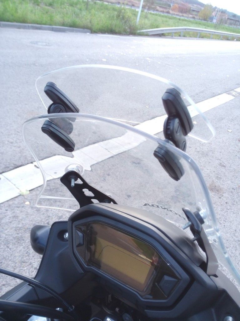

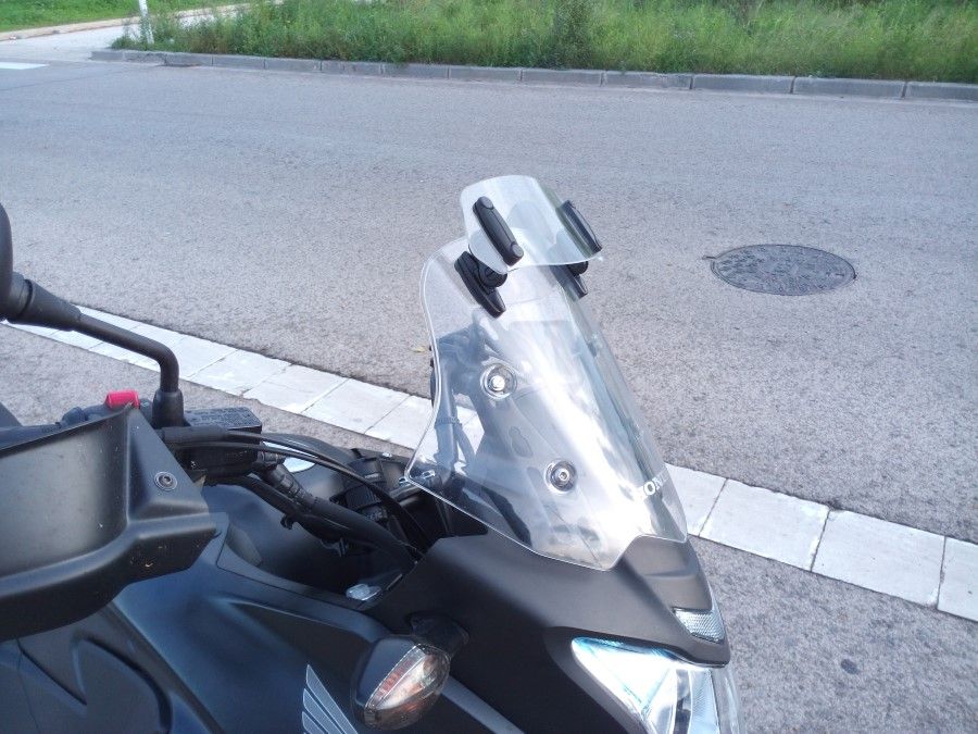

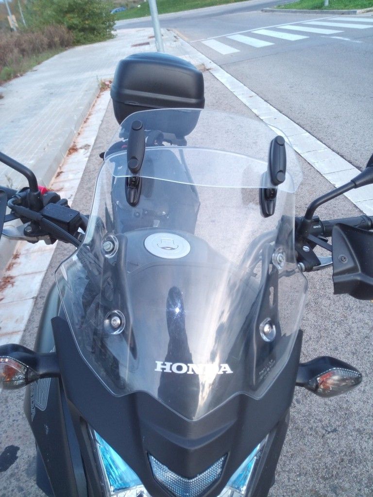

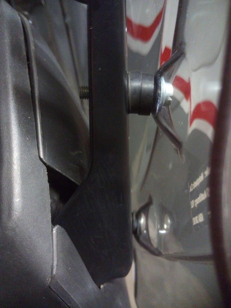

Mensaje por Beni el Dom Nov 27, 2016 6:05 pm
Pues no es la solución perfecta pero se le acerca bastante.
Despues de varias pruebas y tonterías varias, despues de probar la pantalla alta y no estar del todo contento... creo que por fin hallé LA SOLUCION.
Véase:
Es la visera de Puig, la que va taladrada.
Es la mas barata de las tres posibles y la menos aparatosa, creo.
Pues me dió por probar a ver, como último (bueno, penúltimo...jejejejejejee) recurso y me ha sorprendido.
He empezado con la cúpula de origen, posición alta y UNA arandela de goma arriba.
Lo he probado y asínn se queda.
La alta de Puig no me gustaba. Veo por encima, pero no me acaba de hacer gracia. Y me tiraba el aire a los ojos. Te bajas la visera del casco y ya está ,pero a mi me gusta ir a veces (a veces) con la visera del casco levantada. Con la alta de Puig a partir de 80 Km/te lloraban los ojos. A 120-130 no andaba mal, pero no era la sensación...esa que busco.
Con este invento, salir del garaje y ya notar algo. Por ciudad se puede ir con la visera del casco levantada y no molesta. Incluso a 100 Km/h vas bien sin visera, aunque no lo recomiendo. Puestos a probar, comentar que a 140 tambien se puede ir sin visera del casco, cosa antes impensable. No es lo suyo, pero si quieres lo puedes hacer.
En autovía (la que uso siempre para probar estos menesteres), he notado un cambio a mejor bastante destacable.
La he subido un poco de velocidad y se puede ir a 150 y más, mas cómodo que antes a 130. El aire ya no da en la parte superior del casco. Si da un poco en la parte de arriba de los hombros, pero no como antes que te hacia "flamear" la noto.
Se nota menos ruido y mas seguridad en el manejo.
A 120-130 de marcador la sensación es de ir despacio, no como antes y cuando aceleras parece que lleves mas caballos, no sé...
Asinn se va a quedar de momento.
Estéticamente no la veo mal. Mejor que llevar la pantalla alta, que no me gusta demasiado, la verdad. Prefiero la pequeñita de origen. Llamadme raro.
Pero creo que si alguien lo prueba quedará contento respecto a las pruebas anteriores.
Solo comentar que la viserita esta, pensaba que era regulable y pensaba jugar con ello. Resulta que si se puede cambiar el ángulo de ataque, pero no de manera milimétrica, sino con una serie de "clics". La posición llana, la que tengo yo, es la primera. La segunda es casi vertical, con lo cual genera turbulencias, y la terceta es como para recoger la lluvia.
Tiene varios "clics" pero como si no tuviera ninguno. Ni falta que le hace, pues una pequeña variación a mi no me ha parecido determinante.
Resumiendo:
Contento con la compra (creo que fueron 49 pavos en Amazon) y creo que es una gran mejora respecto a antes.
El tiempo lo dirá, pero a una mala siempre puedo variar un poco el ángulo de la visera o el de la pantalla o ambos.
Mensajes : 6696

Hola Beni, gracias por tu información. Me queda una duda, has puesto toda la visera de Puig?, o ¿solo has comprado la viserita superior y la has acoplado a la cúpula original?.
¿Venden suelta la viserita superior?.
Muchas gracias
Jacin
Mensajes : 21
Fecha de inscripción : 16/11/2016
Re: Pantallas altas
Mensaje por voieskaut el Dom Nov 27, 2016 7:11 pm
Puedes poner en enlace donde la compraste en amazon? En Ubricar no la encuentro. Es universal o especifica para la pantalla de la x?
Gracias y un saludo Smile
Ya la he encontrado, pero hay 3 medidas. Es la mas pequeña, no? Gracias de nuevo

PUIG - 6007W : Visera deflector aire Multiregulable cupulas fijada con tornillos 230x90mm
La busqué en la Página Puig y luego en la red por referencia. Puig 6007W.
La W creo que era el color.
Es poca inversión para ir probando que tal os va. Yo de momento contento.
