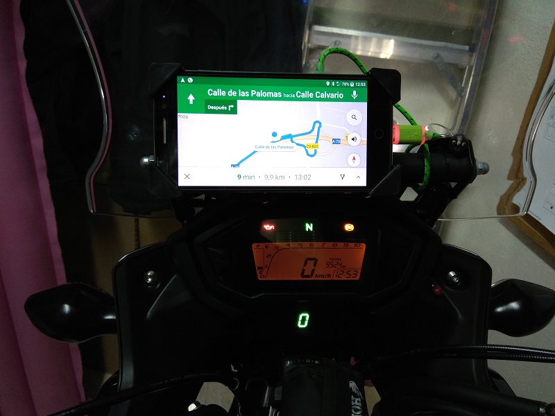

Hola a todos. Gracias a las aportaciones de los usuarios de este foro empecé a tener la idea clara de donde quería instalar el soporte para el móvil. Decidí ponerla en el armazón que soporta la cúpula, mi moto es del 2016 y tiene a huevo dos agujeros para poder realizar el trabajo sin mucho esfuerzo. Compre una barra de aluminio de 22mm de diámetro, una barra roscada de 6mm, dos tuercas ciegas, arandelas de aluminio y de goma. También adquirí funda termoretractil para cubrir la barra de aluminio.
 Foto con los primeros accesorios.
Soporte móvil en barra cúpula con toma usb y pulsador apertura puerta garaje. Img_2010
Soporte móvil en barra cúpula con toma usb y pulsador apertura puerta garaje. Img_2012
 El soporte del móvil lo adquirí, como no, a través de Aliexpress, me decidí por uno con sujeción por los cuatro lados del móvil y con toma de corriente de 2,1A.
Soporte móvil en barra cúpula con toma usb y pulsador apertura puerta garaje. Img_2013
 A dicho soporte le añado una pletina con un micro pulsador que es el que me abrirá la puerta del garaje, en lugar de tener que quitarme los guantes y buscar el dichoso mando cada vez que llego a casa... seguro que a más de uno os pasa  Twink
Soporte móvil en barra cúpula con toma usb y pulsador apertura puerta garaje. Img_2014
 Como veis lo peor que se me da es pintar... la pletina y el micro pulsador eran de color aluminio y les di un poco de negro en spray... puff mejor no haberlo hecho, pero bueno así se disimula el pulsador...
Soporte móvil en barra cúpula con toma usb y pulsador apertura puerta garaje. Img_2015
 Ya que iba a desmontar los plástico de mi querida moto aproveché también para instalar el indicador de marcha engranada, si yo también no hacia mas que intentar meter la séptima...
Soporte móvil en barra cúpula con toma usb y pulsador apertura puerta garaje. Img_2016
 No me enredo más, os enseño el resultado final.
Soporte móvil en barra cúpula con toma usb y pulsador apertura puerta garaje. Img_2017
Soporte móvil en barra cúpula con toma usb y pulsador apertura puerta garaje. Img_2018
Soporte móvil en barra cúpula con toma usb y pulsador apertura puerta garaje. Img_2019
Soporte móvil en barra cúpula con toma usb y pulsador apertura puerta garaje. Img_2020
Soporte móvil en barra cúpula con toma usb y pulsador apertura puerta garaje. Img_2021
 Tema conexiones, adquirí por aliexpress los terminales honda para la instalación en el conector de accesorios, otra vez gracias a este foro que me ha ayudado muchísimo para localizar conectores y conocer mejor mi moto.
Soporte móvil en barra cúpula con toma usb y pulsador apertura puerta garaje. Img_2022
 La cajita negra hermética que se ve en la foto es la que utilicé para meter el mando del garaje.
Soporte móvil en barra cúpula con toma usb y pulsador apertura puerta garaje. Img_2023
  Aquí se aprecia mejor la chapuza con la pintura negra para el micro pulsador de la puerta del garaje, pero bueno todo era por que pasara desapercibido.
Soporte móvil en barra cúpula con toma usb y pulsador apertura puerta garaje. Img_2024
 Espero os guste y os ayude a alguno que esté a punto de realizar algo parecido.
 Os pongo mas o menos los materiales y precios del brico:
  Ferreteria: unos 7 u 8€ (barra, funda, barra roscada, tuercas, arandelas, etc).
  Soporte movil aliexpress: 9,78€
  Indicador marcha aliexpress: 33,63€
  Conectores honda aliexpress: Dos conectores completos con todos su pins y gomas: 7,26€
 El placer de hacerlo uno mismo-------> No tiene precio

Mensaje por salva Miér Ago 23, 2017 7:05 pm
Bien hecho, ya nos contaras que tal va ese usb y si aguanta o no.
Le has puesto fusible? o ya lo trae?
Por cierto podrias poner el enlace de los conectores?
Gracias y gran trabajo, sobretodo muy buena idea lo del mando del garage.

Mensaje por Sanelem Jue Ago 24, 2017 10:18 am
salva escribió:Bien hecho, ya nos contaras que tal va ese usb y si aguanta o no.
Hola, de momento el usb perfecto, aunque yo lo uso poco la verdad.
Fusible le puse uno aéreo debajo de la chapa por la que se accede al faro, no traía fusible.
El enlace es este, aunque lo han modificado algo desde que yo lo compre, a mi me vinieron cuatro conectores y un montón de terminales, que me vendrán muy bien para próximas instalaciones. En Alicante busqué los terminales en tiendas de electrónica y no se parecían en nada. Enlace---> https://es.aliexpress.com/item/Sample-2-sets-6-Pin-way-male-female-Auto-sensor-plug-Car-waterproof-electrical-connector-for/32300194769.html?spm=a2g0s.9042311.0.0.hsMj6C
Gracias a todos los usuarios de este foro.
