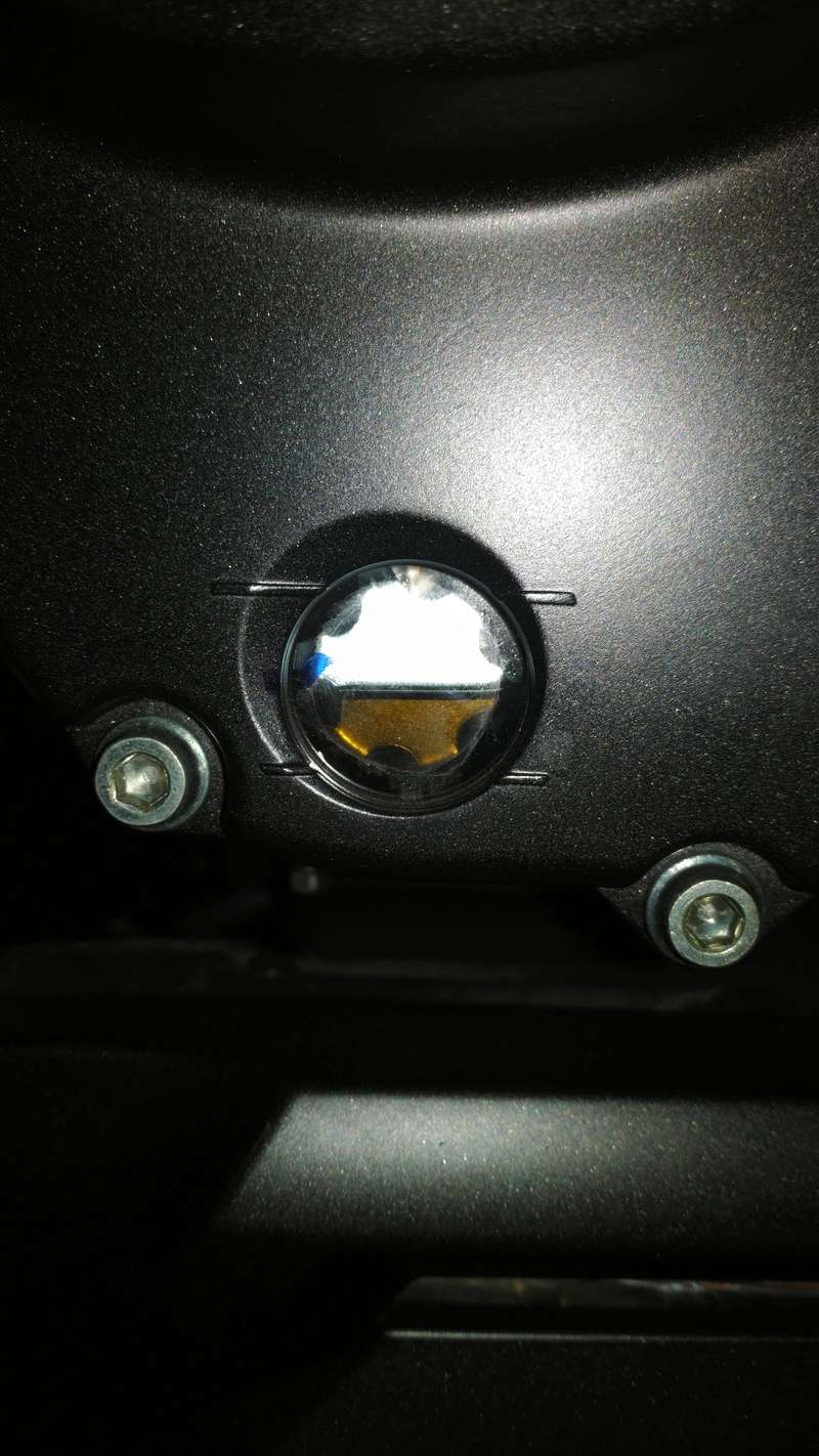

Se preguntaran el porque una foto del visor de aceite
Pues tenia la sensacion de que estaba baja de aceite, soy mecanico y tanto en coches como motos la forma de medir el aceite varia un monton, asi que tome esta foto y se la envie al asesor que me vendio la moto y me dijo quera el nivel correcto, no contento con su respuesta, me fui a varios concesionarios honda y todos me decian lo mismo, que el nivel es el correcto, dejo aqui la foto por si acaso alguien tambien tiene esa duda... Laughing

Que vagos son Laughing ... Pues sí, el nivel efectivamente está como lo ves, no está bajo, está "al medio" (vamos, que está correcto). Pero yo también prefiero que me lo dejen al ras del lleno y más si se le va a dar caña a la moto y para no andar teniendo que reponer entre revis (aunque consumir no consume nada, ni con el 10W30 que manda Honda). Por lo que tengo entendido en motos como norma general (salvo indicación contraria del manual (*)) se mide siempre en caliente. Dos o tres minutos, y otro minuto más para que termine de caer al cárter (más cómodo hacerlo al aparcar la moto, mide igual) y moto en posición vertical (no sobre la pata) con ambas ruedas en el suelo. Con ojo de buey todo se simplifica, como si lo quieres comprobar en frío o sin bajarla del caballete, apenas cambia nada. Comodísimo, un gran invento para las motos. De todos modos cuando te cambien el de rodaje y ya le hagas km's verás que esta moto bebe nada y menos, quizás por eso no le han dado mucha bola.

(*) Mi primera moto fue (y aún es) un scooter pequeño de honda, y vaya tela lo del manual... para revisar el nivel dice "1. Estacione la moto en una superficie firme y nivelada y saque el caballete lateral". Y en el conce de Honda donde la compré (así como por lo que luego también ha pasado) lo estuvimos viendo y me decían que nanai, que para medir la moto tiene que estar vertical. Hasta llamé a Honda para verificarlo porque no me daba ninguna confianza el asunto y creo recordar que me dijeron que me fiase del taller, y de hecho la moto ahí sigue rodando perfecta después de unos cuantos miles. Al final los del taller llegaron a la conclusión de que lo del caballete lateral era para que la moto no venciese para el otro lado al revisar el aceite, porque no le veían otro sentido.... aunque ahora me haces dudar. ¿Tú que opinas, me fio del manual (con el riesgo de poder ir alto) o lo hago en vertical (con el riesgo de poder ir bajo)? El nivel cambia bastante de una a otra, tanto que según la posición ni moja la varilla que es más bien corta (y confieso que me parecería increíble que no haya dado problemas en todo este tiempo).

@guzgs escribió:Que vagos son Laughing ... Pues sí, el nivel efectivamente está como lo ves, no está bajo, está "al medio" (vamos, que está correcto). Pero yo también prefiero que me lo dejen al ras del lleno y más si se le va a dar caña a la moto y para no andar teniendo que reponer entre revis (aunque consumir no consume nada, ni con el 10W30 que manda Honda). Por lo que tengo entendido en motos como norma general (salvo indicación contraria del manual (*)) se mide siempre en caliente. Dos o tres minutos, y otro minuto más para que termine de caer al cárter (más cómodo hacerlo al aparcar la moto, mide igual) y moto en posición vertical (no sobre la pata) con ambas ruedas en el suelo. Con ojo de buey todo se simplifica, como si lo quieres comprobar en frío o sin bajarla del caballete, apenas cambia nada. Comodísimo, un gran invento para las motos. De todos modos cuando te cambien el de rodaje y ya le hagas km's verás que esta moto bebe nada y menos, quizás por eso no le han dado mucha bola.
Si, el tema de medir el aceite es algo muy polemico en mis motos anteriores siempre y repito SIEMPE, medi el aceite con el caballete lateral y nunca tuve ningun tipo de problema, pero tambien es cierto que la manera correcta es con ambas ruedas tocando el suelo y la moto soportando su propio peso en la suspencion, claro esta el manual de la moto es la biblia, alli los ingenieros dicen la manera correcta de hacerlo para cada moto especifica, yo me puse como me puse porque en la cb500x de ambas maneras me da un nivel casi igual (una pequeña diferencia casi imperseptible). pero siempre el nivel al medio.

El nivel de aceite esta dentro del rango pero mejor llevarlo cerca del maximo en una moto nueva. Tienes que comprobarlo a menudo y comprobar que no te llegue al mínimo.  Yo siempre lo llevo en la raya del maximo, asi hay margen de sobra.
