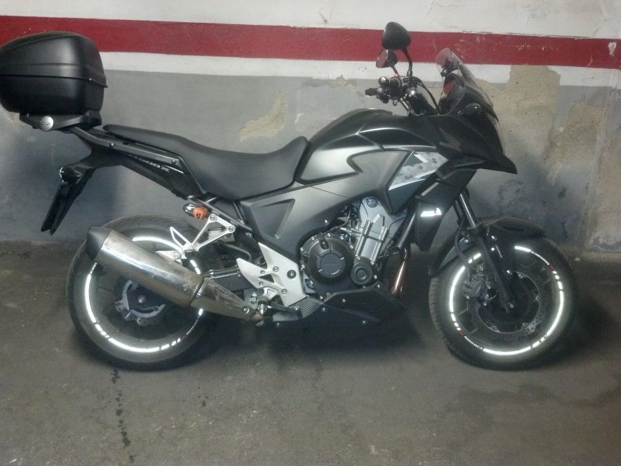

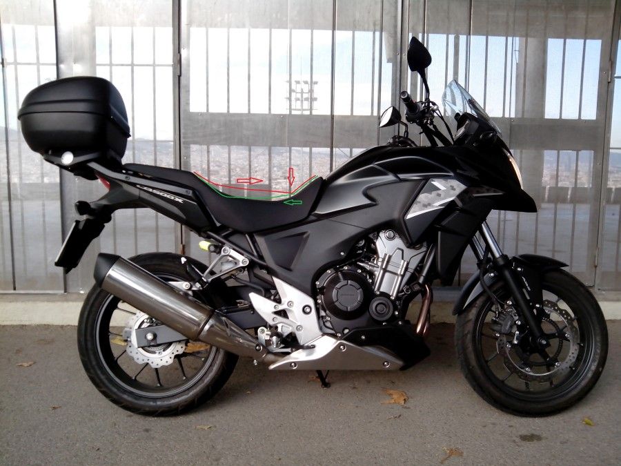

observad la siguiente foto:
asiento piedra - Página 6 2%20Custom_zpsibrsvyod
Es de antes de hacer nada en asiento. La linea roja marca aproX. la caída del asiento recién remodelado.
Xavié el artesano se lo montó bien, pero en el taller y sin moto no vio el problema.
¿Cual es? las flechas rojas lo indican. Indican la tendencia de caída de mi cuerpo. Hagas lo que hagas acabas en la parte mas honda y como no hay sitio para mis posaderas y estoy sentado en bajada, la ropa se me va para atrás y comprime mi anatomía. Eso añadido a que me apoyo completamente sobre la parte mas vertical que se sube al depósito, en conjunto produce un espectacular dolor de huevos a los pocos km.
Eso es asínn, creédme. Tuve 450 km para analizarlo.
La linea verde de la anterior foto marca lo deseable, para evitar que el asiento te escupa para delante y te aprisione.
Volví al tapicero y rápidamente se hizo cargo de la situación. Me pidió que dejara la moto y volviera un par de horas mas tarde.
Le pedí lo siguiente mas o menos..(linea verde)...
asiento piedra - Página 6 3%20Custom_zpshqjxcrbr

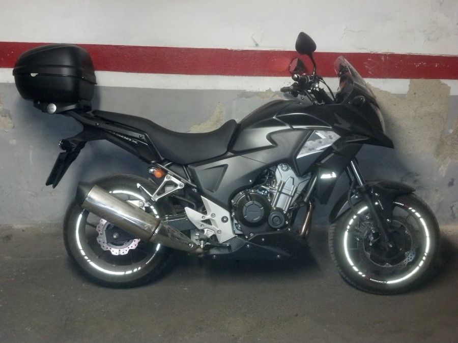

Y al final me dio esto....
asiento piedra - Página 6 4%20Custom_zpslixh12g2
...que aunque parezca poco rebaje de atrás, precisamente ahí es donde queda un poco mas "hueco" y se hunde más.
El asiento ya no me escupe para delante, ya no me aprisiona y me permite sentarme un  poco para delante o un poco para atrás.
Le dije que si no iba del todo bien que volvería y el me rogó encarecidamente que lo hiciera, si es menester.
Buen tipo el Xavi y parece (no solo lo parece) que sabe lo que hace.
Os cuento como me va en el Tourmalet. Espero no tener que desistir a medio camino....jejejejejeje.
Pero lo importante creo, es que si modificáis el asiento, lo dejéis en la línea aproXimada verde de la segunda foto. Es decir, evitar la caida hacia delante dejando la parte central plana o con cierta pendiente hacia detrás, muy poca, mínima caída.
Eso evita que al sentaros, la ropa se agarre y tu te muevas hacia delante, con la correspondiente presión testicular que eso supone.
No se si me entendéis....

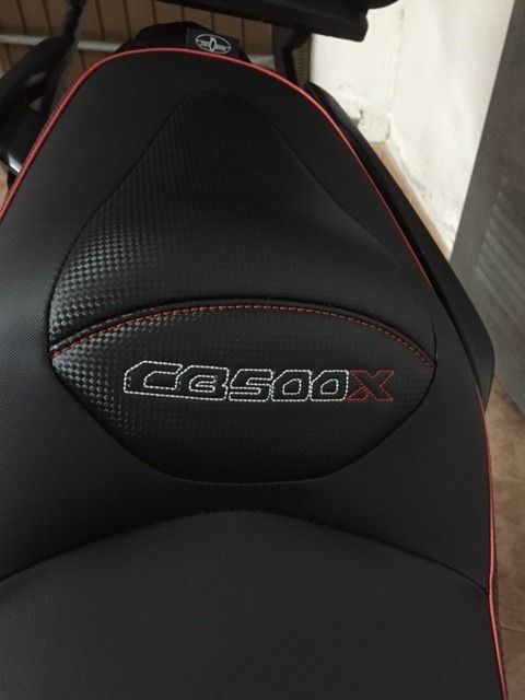

Amigos, hoy me ha llegado de Sevilla del amigo Márquez mi asiento recién tapizado para mi X. Asiento comprado por cierto al boss del foro Akira. Solo he podido hacer unos pocos kilómetros pero mis sensaciones comparándolo con el original son las siguientes.
1. Más cómodo
2. Mucho más cómodo para el pasajero.
3. EL pasajero resbala menos al frenar
4. Mucho más bonito (mañana pongo fotos)
5. Cuesta ponerlo un poquito más que el original, pero nada grave vamos.
6. Un pelín más ancho y alto pero vamos en mi caso sigo llegando perfectamente al suelo.
Por cierto gracias a AKIRA por la venta y el favor de llevarlo al taller del tapicero y a Juan Carlos Márquez por su buen hacer y calidad.
Una foto del asiento antes de llegar a mi casa. Con el borde rojo que me hace juego je je

Ha quedado estupendo! Wink

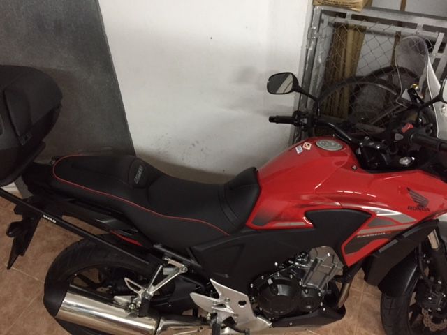

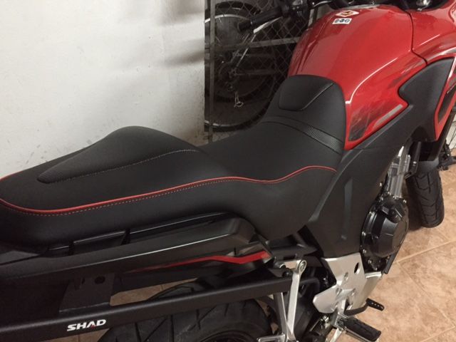

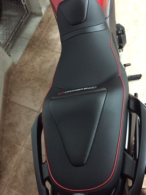

Venga pues aquí van las fotos:
asiento piedra - Página 6 IMG_2209_zpsqcu7pcom
asiento piedra - Página 6 IMG_2210_zps1tjmqm4f
asiento piedra - Página 6 IMG_2211_zpss8v2utrj
asiento piedra - Página 6 IMG_2212_zpsw8uaxfhn
