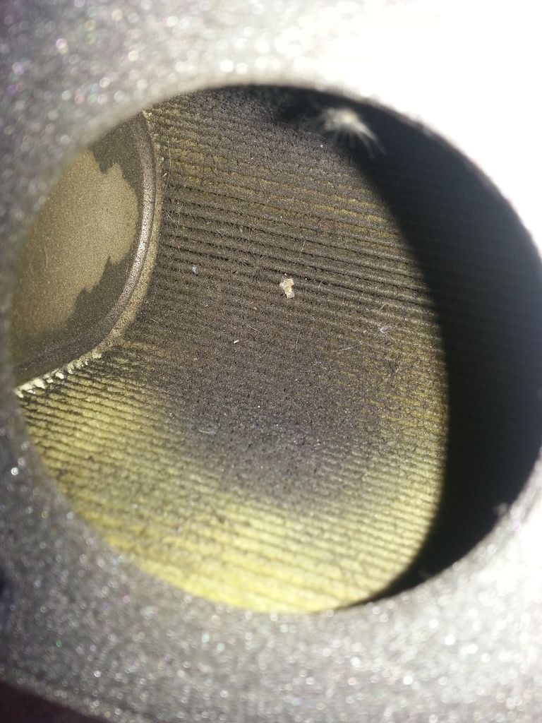

En realidad no está tan limpio, es por el lado de dentro por donde se ensucia.
Sobre los 40000 kms, es el segundo filtro que pongo, el otro en taller y original.
