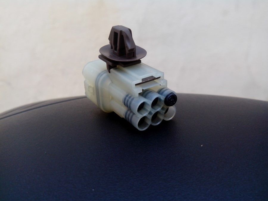

¿Podrias decirme si este tipo de conector tiene algún nombre específico?
Mensajes : 391
Fecha de inscripción : 20/06/2013
Toma de 12V - Página 3 Empty Re: Toma de 12V
Mensaje por Beni el Lun Feb 24, 2014 10:41 pm
Yo le llamo el conector de mi moto...
No, en serio, no lo sé.
Pero si vi que el que hace de capuchón, el que se saca con el destornillador, lleva unos taponcitos de goma en cada salida.
Toma de 12V - Página 3 Toma4Custom_zpsa7837832
Creo que es cosa de quitar ese tapón, pasar el cable y crimparle (creo que se dice asínn) el terminal apropiado. En eso no creo que haya mucho problema. Luego conectas y ya está.

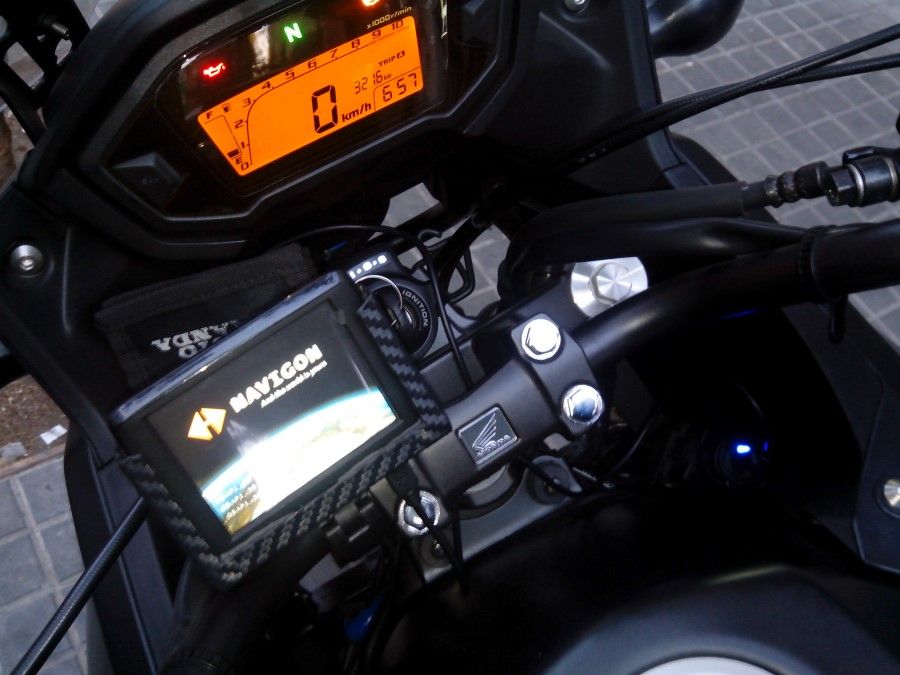

Por fin he montado la toma, no de 12V, sino de USB.
Me ha costado un imperio la coneXión con el susodicho conector (valga la rebuznancia...)
Pero lo conseguí gracias a mi amigo mecánico (de coches).
Una fotico
Toma de 12V - Página 3 GPS_zpsb2057689
Hacer notar el detalle del soporte del GPS totalmente artesanal.
Lo que hace una tarde de aburrimiento...
Bueno, la toma USB es la lucecita azul de abajo a la derecha.
Mensajes : 7014
Mensaje por Nafta el Miér Abr 02, 2014 12:40 am
¡Que bonito, con esa luz azul! ¿Lo has comprado en DX?
Y los cables ¿donde los has conectado? ¿directamente por el capuchón?
Mensajes : 3926
Mensaje por Beni el Miér Abr 02, 2014 11:24 am
Si es de DX.
Ya subiré afotos.
El cableado lleva DOS empalmes protegidos con cinta termoretráctil.
Uno para llegar al conector, y otro para añadir un fusible eXtra en el positivo (claro).
Ya sé que el conector ya está protegido, pero al poner un fusible de más, aparte de seguridad, me hace de interruptor. Si estoy mucho tiempo sin usar el chisme, saco el fusible y desactivo todo el invento. No me hace gracia tenerlo siempre en marcha para no usarlo.
Aparte el fusible es de 3 Am, que es el más pequeño que he encontrado. La idea es poner uno de 1 Am para que salte a la mínima. Para el GPS y el móvil va de sobras.
Lo que me costó es lo del conector. Está vacío y hay que localizar los cables, quitar la gomilla, poner un terminal tipo faston (¿se escribe asínn?), crimparlo y meterlo para dentro hasta que haga ¡click!. Eso en los dos cables. Una vez hecho, se enchufa el conector y ¡¡yasta!!.
Os recuerdo los cables:
Verde=masa
Violeta=positivo pasando por el contacto.
Tuve que "adaptar" un poco el soporte que venía con ta toma USB. pero fué fácil.
Aproveché también para tensar un poco el embrague, que ya empezaba a tener holgura.
Lo que hice fué, en la parte de la maneta, aflojar el tensor toso lo posible, dejando el cable flojo. Luego con dos llaves fijas del 12 y 14 (?)...aflojé el tensor de abajo, el que está en el motor y tensé el embague. Luego volví a bloquear el tensor con las tuercas.
No hay que dejarlo muy tenso ni muy lacio. Si muy tenso, te costará de accionar. Si muy lacio, quizá no lleges a embragar del todo al darle a la maneta.
Es más fácil tensar la rosca de arriba y ya está, pero no se el motivo, pero si lo haces asínn el embrague ya mas duro. Bueno. si intuyo por qué, pero es dificil de escribir.....jejejeje...
