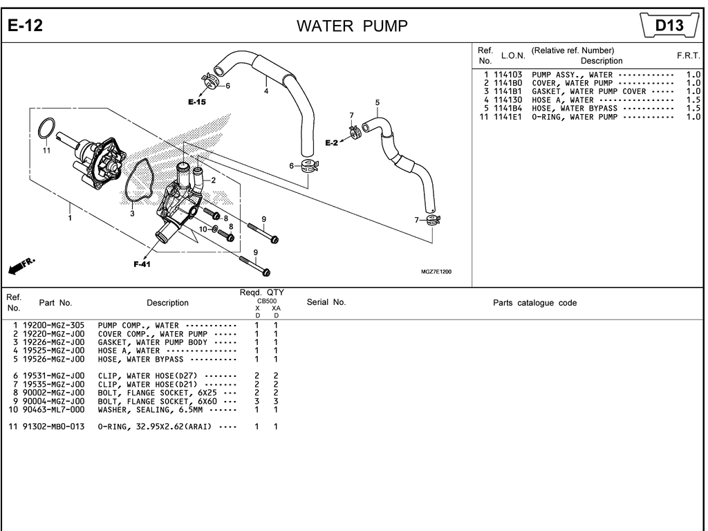

Tira aceite por el tornillo de drenaje. Fuga por bomba del agua - Página 2 Image_zpsbmih3lye
Por lo que yo entiendo la junta 3 es para el agua y la 11 es para el aceite.
Mensajes : 332
