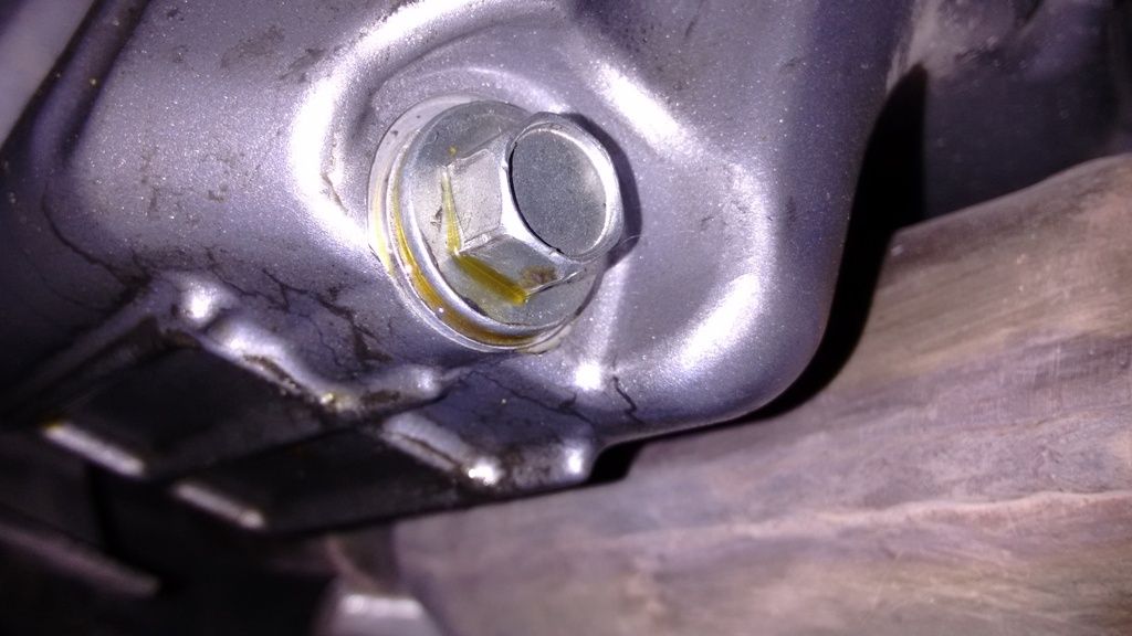

Pues si, me quedo con la boca abierta, la moto no ha recibido ningun golpe. Después de una semana y sin tocar la moto, me agacho y encuentro esto...

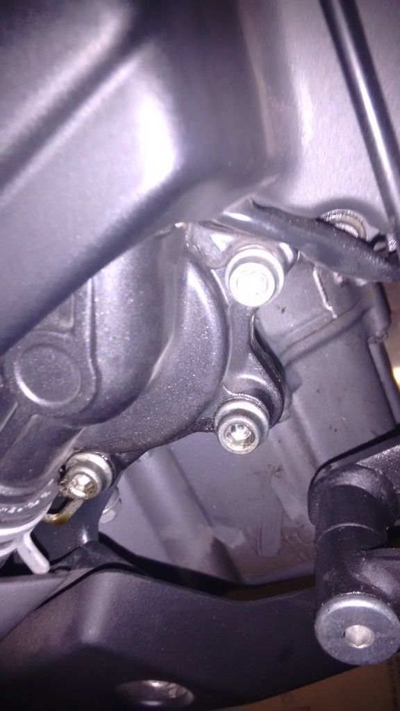

Hoy vuelvo de hacer una rutilla corta, 160 km y me encuentro que el problema viene de otro lado, de aqui..
Tira aceite por el tornillo de drenaje. Fuga por bomba del agua IMG_20151128_132523608_zps3ysmjcaq
Justo al lado de la abrazadera hay aceite y por toda la junta, no se como se llama a eso redondeado lleno de tornillos o leches de esas. Joe que mala suerte...asi que el lunes al mecanico. No se si os ha pasado a alguno. Si alguien tiene idea de que puede ser pues bueno se agradece. De todas formas la moto esta en garantia. Por ese lado estoy tranquilo. Crying or Very sad

Bueno, pues ya esta arreglado.
El problema: Eso redondeado es la bomba del agua, y lo del alrededor los tornillos que llevan su par de apriete. Uno de ellos no tenia el par adecuado, 1,2 Nm (creo).
 Lo que no tengo muy claro es que el el aceite que habia en el tornillo de drenaje del aceite venga de ahi arriba. Mas bien creo que eran dos problemas. El segundo ha sido facil de arreglar, quitar el tornillo, sacar todo el aceite y poner una arandela nueva. Por ahora esta todo solucionado. No debería dar mas problemas.
Si alguno le pasa algo parecido pues ya sabe que podría ser. La explicación del mecánico ha sido que debido a las altas temperaturas del verano, y luego los descensos de temperatura brusco hacen que las piezas se dilaten y contraigan, que los motores son de aluminio y no de hierro como antes. Vigilaré el tema.
Mi consejo: Echarle un vistazo de vez en cuando a la moto, agachar el lomo y con una linterna revisarla. Nos evitaremos males mayores. Esta en vuestras manos, bueno en vuestros ojos. Saludos. V's
