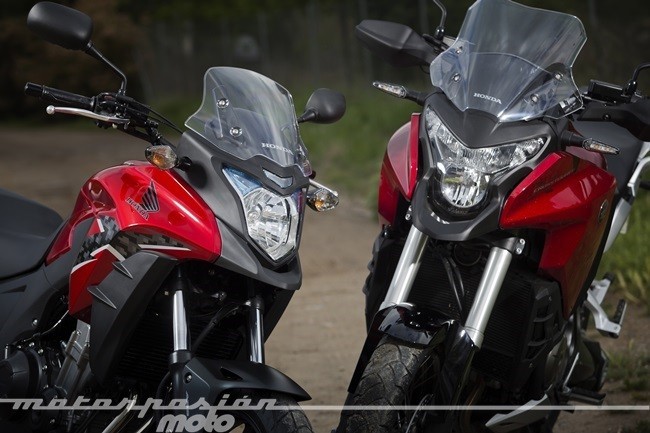

Veo que nadie habla de la posibilidad de cambiar los intermitentes que vienen de fábrica, por unos un poco mas pequeños, estilizados y, ya de paso, LED.
a mi en concreto me gustan muchisimo los de la crosstourer o crossrunner. lo que pasa es que mirando el recambio por webs con piezas OEM, te dejas una buena pasta en conseguir los originales, a parte de ver el tema de los relés que necesitaria, o resistencia, y si quedan bien así a pelo o no.
la diferencia esté entre unos y otros es brutal, a favor de los LED, pienso yo
Intermitentes LED 650_1200
Alguien le ha metido mano a este tema, sea con el modelo de intermitente LED que sea? quetal la experiencia?
