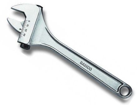

De eso nada. Atrapas el pasamanos con el tornillo bien agarrado...
Coges con una llave inglesa....
y lo retuerces a conciencia.
Y el otro lado igual, mirando que ambos retorcimientos queden alineados. Luego les das un leve ángulo para que coincida con la forma de la X. Lo presentas, marcas los agujeros y ¡¡¡Tachaaaaaannnnn!!!
Tres intento de tres minutos cada uno. Con cinco euros me dieron seis metros de pasamanos (se llama asínn a la tira de acero, sea cual sea su tamaño) .
La idea del aluminio la tuve. Lo que no tenía es el aluminio.
Y no creo que ese metal se deje retorcer tanto como el acero. Suele romper antes y no tengo tecnología para hacerlo en caliente que es como supongo que se conseguiría un resultado OK.
