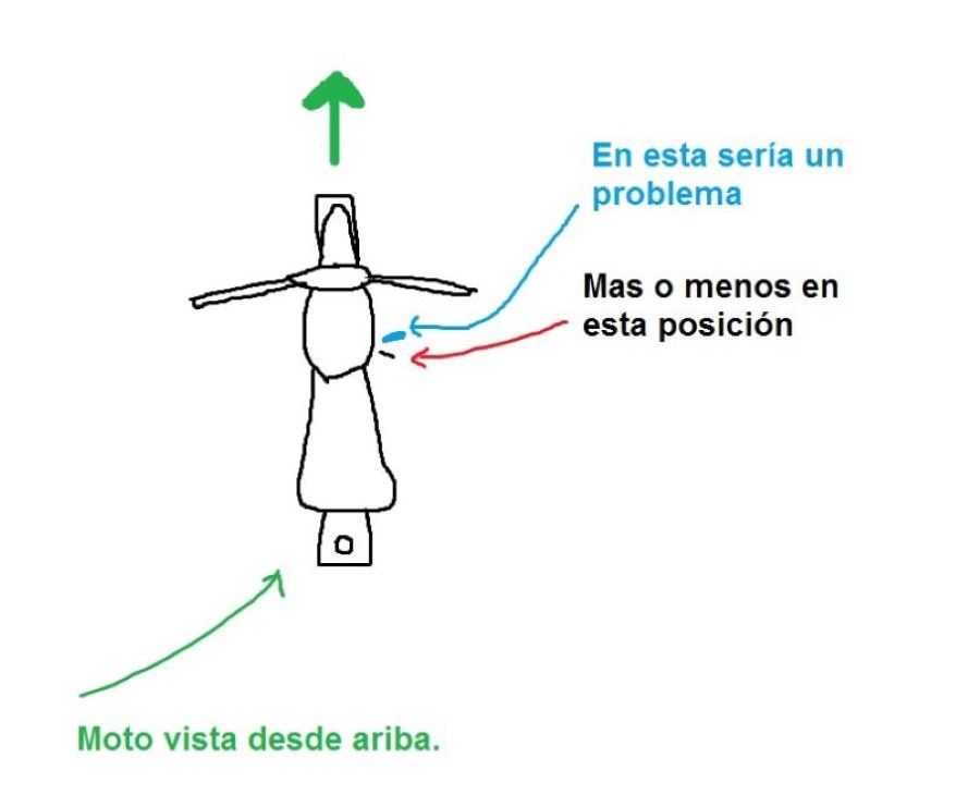

Mensaje por pepemacmara el Lun Feb 16, 2015 4:52 pm
Hola
Soy el que le cambiaron la tapa del embrague. De eso hace cuatro meses y unos 2000 km recorridos casi todos en ciudad y no me ha vuelto a dar problemas. Recordad que la palanquita que es accionada por el cable en la parte del motor ha de estar retrasada respecto al eje transversal de la moto. Me gustaria poner una foto , pero no se como.  Si se os destensa y tensais el cable os funcionará , pero la palanquita de la que hablo estará adelantada y os dará problema tarde o temprano.

Mensaje por ADosRuedas el Lun Feb 16, 2015 5:01 pm
Respecto al eje transversal.? O respecto al la vertical?

Mensaje por Beni el Lun Feb 16, 2015 8:56 pm
Me he tomado la licencia de hacer un pequeño boceto al mas puro estilo Mariscal.
Este es.
Esa serían las posiciónes correcta e incorrecta de la palanquita donde se ancla el cable del embrague.
espero os sirva de ayuda.

Mensaje por Danser el Lun Feb 16, 2015 10:19 pm
pero seguro que es una X  scratch
  :jack: :jack: :jack: :jack: :jack: :jack: :jack:
Pero gracias por la ilustración, ya rebaje el tornillo del carter próxima tarea ver lo de la dichosa palanca del embrague scratch

Mensaje por Bendi el Mar Feb 17, 2015 6:11 pm
En mi moto esta así, después de 2400 Km. Prácticamente el 80% en ciudad. No he tenido ni un solo problema con el cambio ni el embrague. Esa es la posición correcta o incorrecta de la palanquita de marras?

Mensaje por Beni el Mar Feb 17, 2015 10:15 pm
Es a posición correcta.
a falta de una foto como la que gentilmente nos brindas, hice un dibujo de memoria y la pifié.
Se conoce que mi memoria se enfocó a mi querida y abandonada (casi) XR e hice el dibujo en consecuencia.
Visto lo cual, en la X el cable entra por la parte interna, dejando el eje de la palanca en el exterior, por lo tanto hice el dibujo al revés.
Para no generar mas confusión: Si teneis la palanca en la posición de la foto de Bendi, nada que temer. Si en estado de reposo, el eXtremo donde se ancla el cable estuviera mas adelantado que el eje sobre el que pivota la palanca...problemas.
