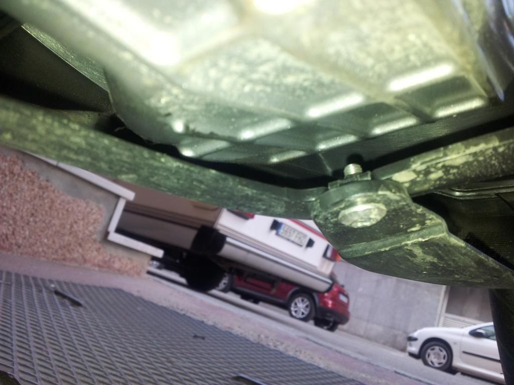

Mensaje por jv6 el Miér Ene 28, 2015 5:10 am
Ayer estuve en Honda, como me miraron el tema de paso me hicieron la segunda revisión.
Parecía que salía del tornillo de vaciado del aceite pero al limpiarla...
Mirar la parte de abajo, hay unos plásticos que cubren un poco el cárter, esos plásticos van unidos por un tornillo, pues bien con el motor parado, empujándola para entrarla en mi casa tenía la rampa ocupada ( esto es otro tema aún estoy con pleitos con el constructor ) y la baje por un bordillo, creyendo que no me iba a tocar la panza la baje por ahí, super despacio pero me tocó, con tan mala suerte que dobló esos plásticos, normal y clavó ese tornillo en la parte delantera del cárter, haciéndome una micro fisura y es por ahí donde me pierde aceite, ahora están mirando cual puede ser la solución, al ser aluminio, tiene mal arreglo de soldadura, ya veremos.
Cuidado con los bordillos de cierta altura, cuidado con ese tornillo, yo cuando esté el asunto solucionado, lo quitaré y pondré una grapa o le quitaré longitud.
Esta tarde os haré fotos.
He tenido mala suerte, os puede pasar a vosotros pero ahora ya lo sabéis, lo podéis evitar.

Mensaje por jv6 el Miér Ene 28, 2015 6:50 pm
Precio en Honda;
Cambiando la pieza 349+IVA
Reparando la pieza 256+IVA.
Comentándolo con mis compis del curro, me han recomendado PATTEX NURAL 30, es un sellador para temperaturas eXtremas 1.000º. 6euros en Leroy Merlin.
El puñetero tornillo en cuestión, mirando la X desde su izquierda y en la parte de abajo.
