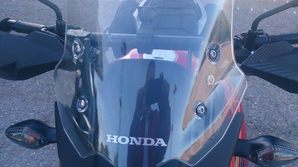

Que os parece este soporte para GPS ( aunque también para otras cosas como cámaras) que pille en ebay ( Thailandia ) ... se mandrilo para poder atornillar directamente al soporte como podéis ver en una de las fotos (se les olvido mandar tornillo y tuerca y no hay mal que por bien no venga.... y la necesidad  te hace espabilar)
Por cierto, es una forma de dar uso a mi antiguo 920 que se encontraba perdido en un cajón desde hace tiempo, y para el que no tenga uno los hay bien bien baratitos de segunda mano...

Creo que la posición en que la monte es mas adecuada ( también la he tenido en la del anuncio).. es mas estetica, queda oculto el tornillo detras de la pantalla sin modificar la tornilleria original de la cupula, y ademas al estar mas abajo debe vibrar menos, aunque arriba tampoco lo hacia..
